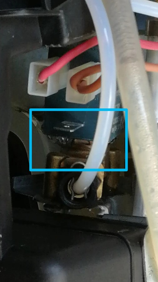

    Wir konnten durch das Forum rausfinden, dass bei unserer ESAM 6600 PrimaDonna Wasser aus dem 3-Wege Solenoidventil (Magnetventil) rauskommt, wenn man Heißwasser bezieht (siehe Bilder, blaue Markierung).

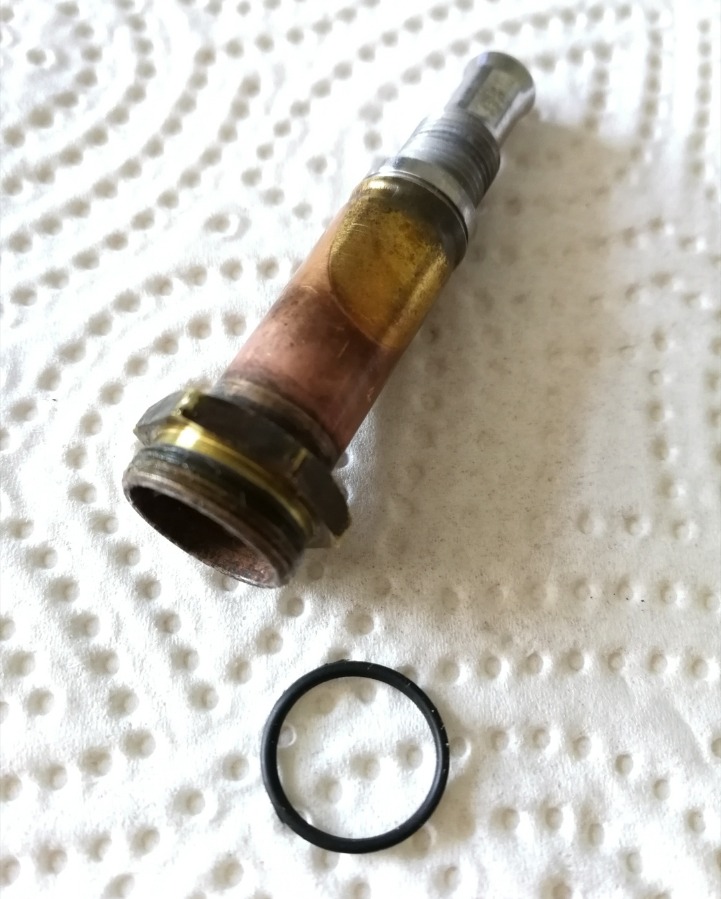

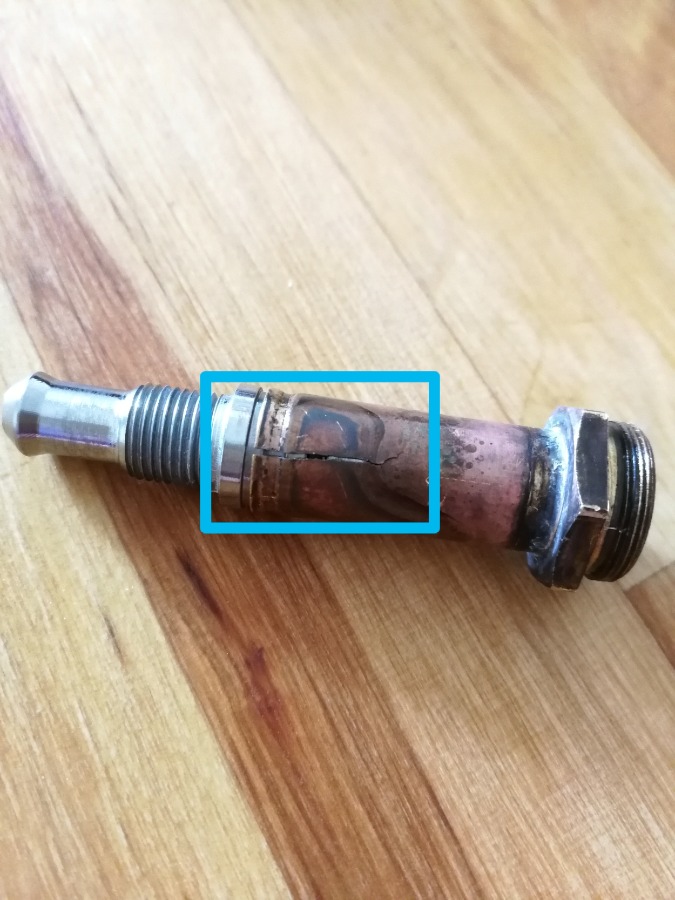

    Nach dem Zerlegen des Ventils vermuten wir, dass die schwarze Gummidichtung Hülse die Ursache ist, dass oben und unten bei der blauen Magnetspule Wasser raussprudelt.
    Die Anfrage beim Händler bzgl. einer Ersatzdichtung Ersatzhülse ergab, dass man die nicht einzeln bestellen kann, sondern nur ein neues Ventil. Und dann noch der Hinweis, dass es das Ventil mit Metallkorpus nicht mehr gibt und nur noch die neue Version mit Kunststoffkorpus lieferbar ist und dafür noch zusätzliche Anschlussteile benötigt werden. :1f644:
    Daher meine Frage: Weiß jemand wo ich so eine schwarze Dichtung Hülse für das Ventil bekommen, so dass wir uns ein neues Ventil inkl. aller Anschlussteile und Lochbohrung etc. im Blech ersparen können?

    PS: Sorry für die Textänderung, wir haben das gerade eben erst den Riss entdeckt. :1f644:
