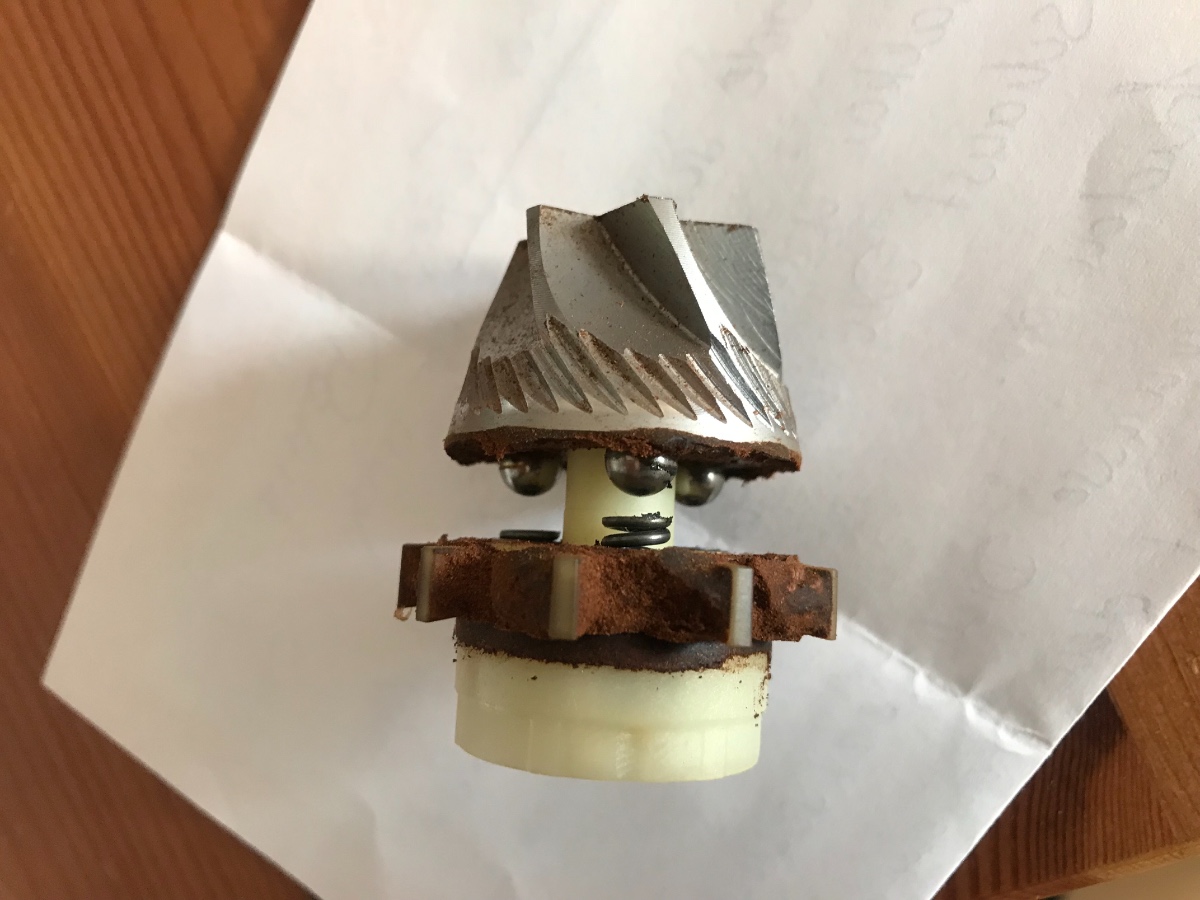

    Ansonsten bleibt jetzt irgendwie nur noch das Mahlwerk übrig, oder? Wenn ja, dann zerlegen, reinigen und Mahlkegel auf Abnutzung prüfen...?

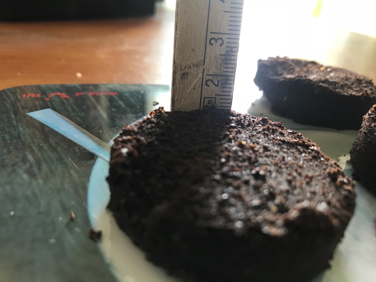

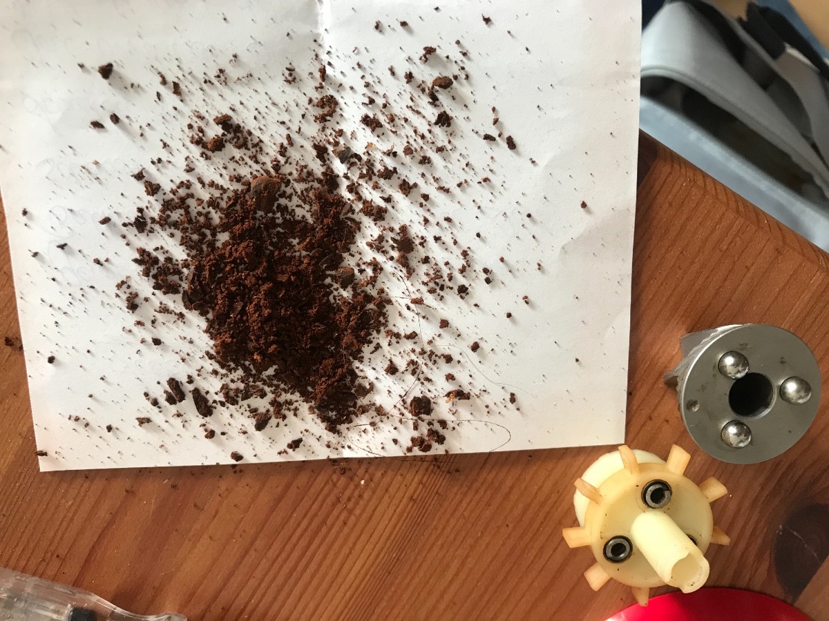

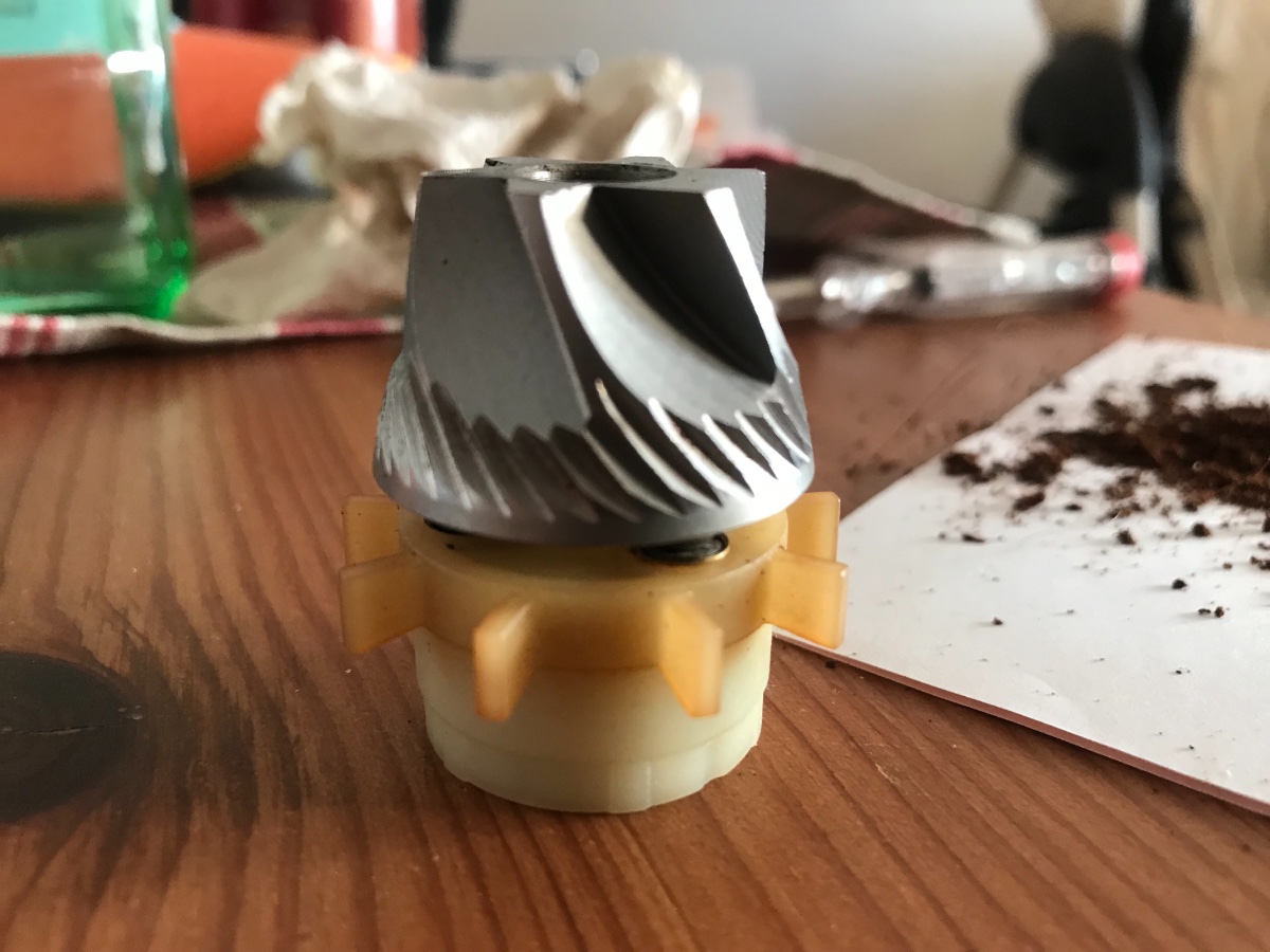

  • Vom Ring habe ich kein Foto. Aber mittlerweile ist das Problem wohl gelöst! Lag scheinbar wirklich am zugesetzten Förderrad.
    Trester sind nun deutlich dicker, fast 2cm bei Doppelbezug und Kaffeestärke ca.60%, Mahlgrad 3, siehe Bild unten. Interessanterweise ist auch die Mahldauer noch gestiegen. Bei o.g. Doppelbezug gut 10s, vorher waren es 8s. Diesmal hat sich das 5/6malige leer durchlaufen lassen wirklich ausgewirkt.

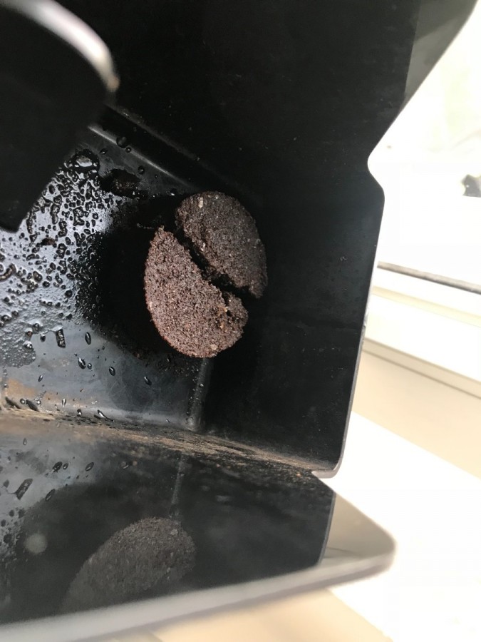

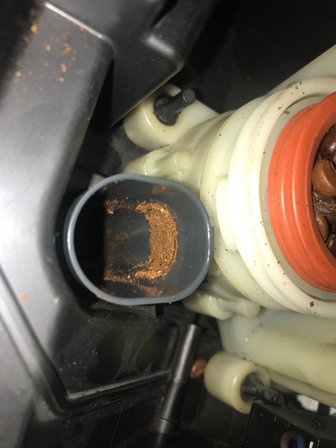

  • Etwas zu früh gefreut :2639:

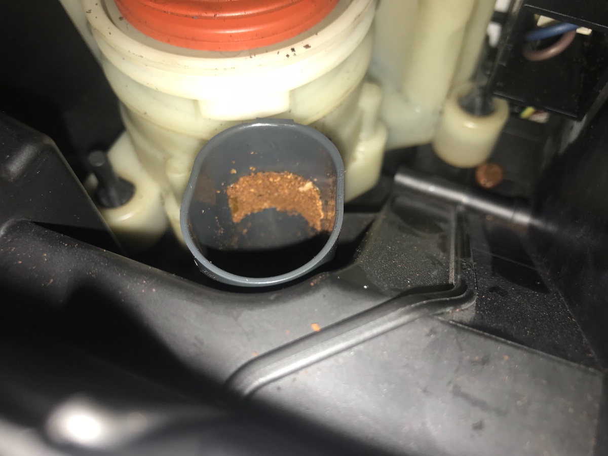

    Kaffee und Trester wurden wieder dünner. Die Mahlzeit ist mE aber nicht kürzer geworden. Dann habe ich bei genauerem Hinsehen festgestellt, das der Auswurf des Mahlwerks verstopft ist! Gereinigt und Doppel bezogen, aber danach war der Auswurf gleich wieder zu. Siehe Bild.
    Woran kann es liegen? Ich hatte bei meiner Mahlwerkszerlegung auch dieses Teil vom Auswurf abgenommen und gereinigt. Offensichtlich wird jetzt mehr gemahlen und befördert, aber nur bis zu dieser Stelle, da sie überfordert ist. Kann aber doch nicht normal sein!?
    Was sagt ihr, was kann ich tun?
