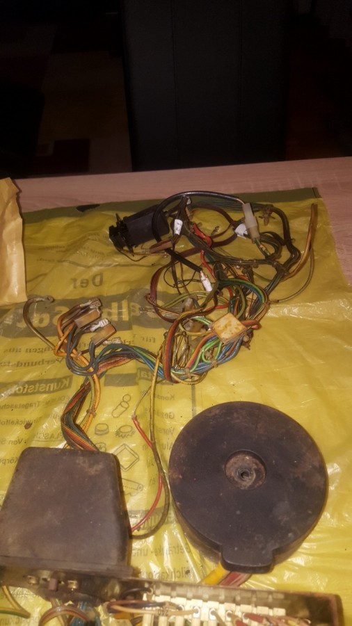

Elektrik auch geputzt, ein zwei Kabel werd ich mit Isolierband ausbessern und die Flowmeterkabel anlöten.

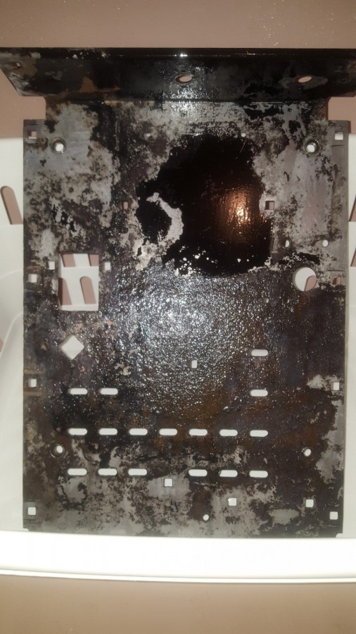

So alle Teile auseinander gebaut und gereinigt jetzt müssen nur noch Gehäuseteile geschliffen und neu lackiert werden. Habe den alten Lack zum Teil mit den Fingern abziehen können.
Rostige Stellen habe ich mit Metallbürste gereinigt und mit Rostblocker behandelt.

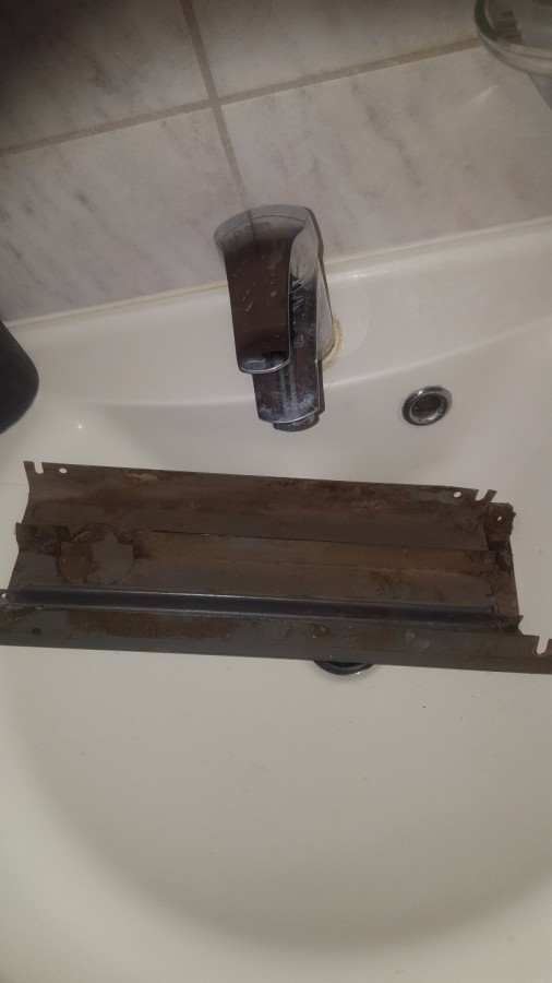

Der Händler hat echt schlechte Arbeit beim Lackieren gemacht.
Den alten Lack teils gar nicht entfernt an vielen Stellen ist der Lack einfach ab.
Wenn das wer anders gewesen wäre, hätte die zweite Schicht Farbe den Werbekleber übermalt. Ich weiß zumindest wo ich keine Maschine kaufen werden -

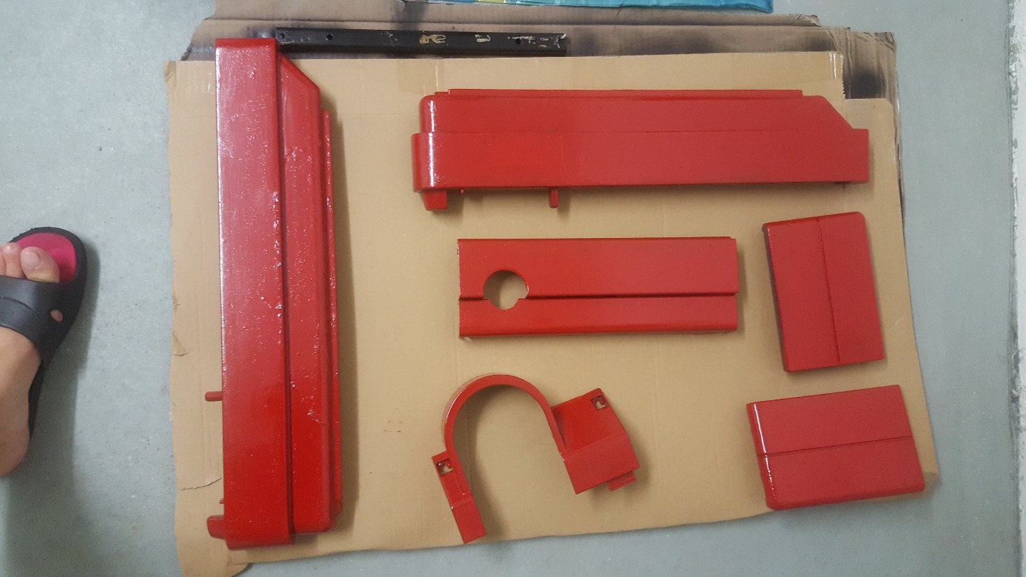

habe lackiert für das erste mal dass ich eine Sprühdose in der Hand hatte finde ich es gar nicht mal so schlecht
Hab ein Teil nicht mehr rot bekommen Spray alle mal sehen werde es später mal nachlackieren
2 Dosen Schwarz und 1 Dose Rubinrot leerDieser Beitrag wurde bereits 1 mal editiert, zuletzt von Miyu ()

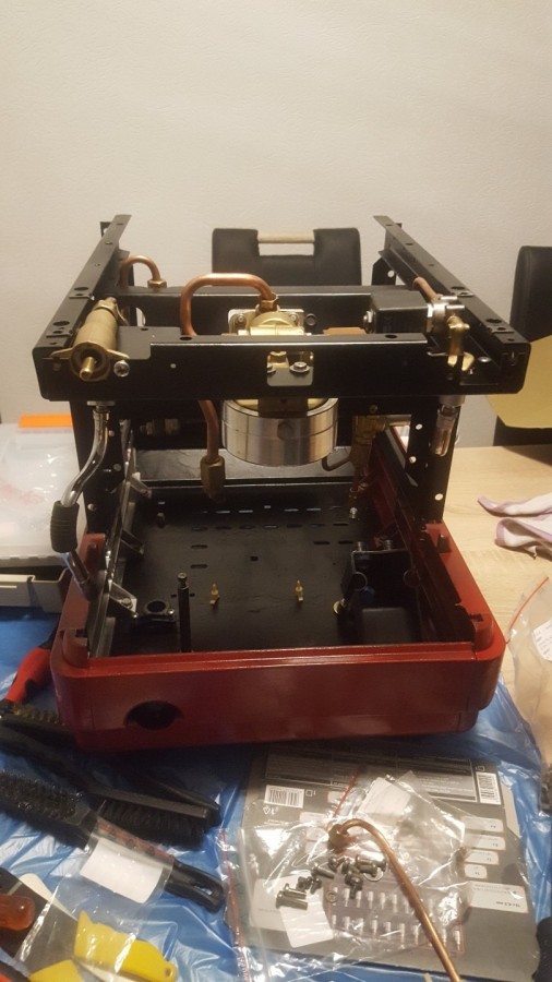

baue die Maschine langsam zusammen
muss jetzt bissl pausieren muss auf paar Käfigmuttern warten hatte zu wenig bestellt. Sobald ich unsere Lötstation aufgebaut und die Flowmeterkabel gelötet sind setz ich die Elektronik ein
