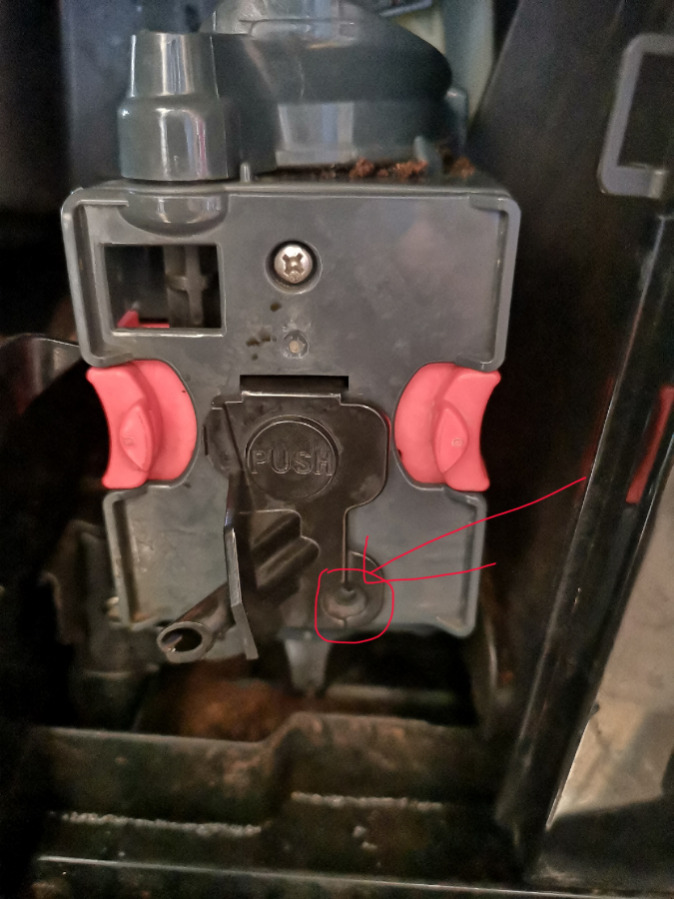

auch ich habe das problem mit der aufspringenden Klappe Den Trichter habe ich schon gereinigt, mir ist auch aufgefallen, das die Brühgruppe wohl anschlägt, am Überlauf ist die Schraube abgerissen........Jetzt lese ich das mit den Imbusschrauben Handfest reicht? Macht Sicherungslack sinn?
/edith sagt: das wars nicht, weiss noch wer rat ?Dieser Beitrag wurde bereits 1 mal editiert, zuletzt von sahnemuh ()
Hallo Stefan,
siehe Bild und überlauf war das falsche Wort, sry. -
Kann ich mir garnicht vorstellen, daß da im Falle einens Crashes die Schraube und nicht das Auslaufröhrchen abreißt. Auf alle Fälle solltest du eine neue BG besorgen.Gruß Stefan
heute ist die BG gekommen. Bei der Gelegenheit habe die Halterung abeschraubt, alles gereinigt, gefettet und was soll ich sagen, keine "knacken" mehr und die Tür bleibt zu Jibbet ein bestimmtes Wartungsinterwall ? -
