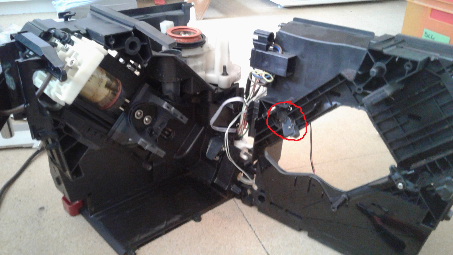

Ich habe eine ECAM 22.110 Maschine hier die ein Problem hat mit den Antrieb/Fuehrung von BG.
BG bleibt irgendwo stocken, so scheint es, und dann wird BG kaputt gedrueckt...
Ich habe darum die Maschine geteilt um zu sehen ob vielleicht etwas (plastik Nase, Schiene oder so etwas).
Sieht so aus:
Markiert habe ich einen Teil das nicht so gut aussieht, scheint etwas abgebrochen zu sein.

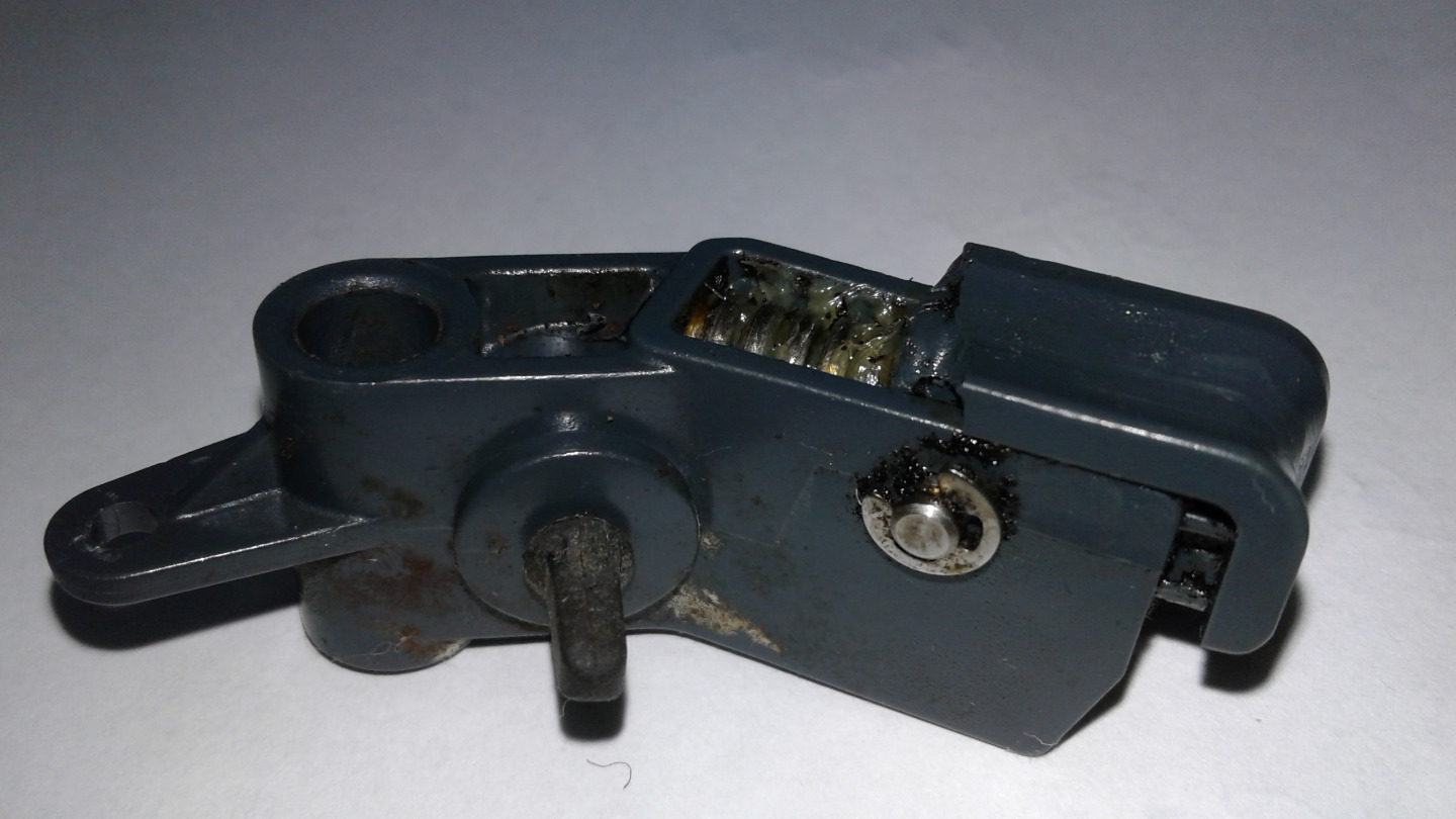

Diesen Teil in Detail:
Es scheint mir zu das rechts von der Mitte in Teil von dem Plastik ist abgebrochen und das normalerweise diese Feder nicht sichtbar ist.
Kann das vielleicht die Ursache sein das BG nicht mehr richtig bewegt?
Danke!
