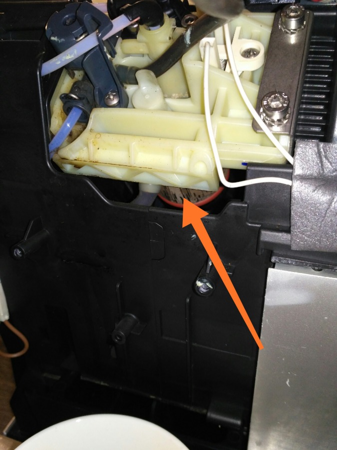

Hallo Zusammen,
ich habe eine DeLonghi ECAM 24.450.S von 05.2015 , also leider sind die 3 Jahre Garantie vorbei.
Es kommt seit einigen Wochen kein richtiger Milchschaum mehr aus der Maschine (es blubbert sehr und die Milchmenge ist vielleicht halb soviel wie sonnst). Kaffee ist ganz normal.
Ich habe dann daraufhin den Konnektor und den kompletten Milchbehälter ausgewechselt, aber ohne Erfolg.
Beziehe ich nur Milchschaum ist mir nun aufgefallen, dass der Kaffeesatzbehälter danach ziemlich viel Wasser hat, beziehe ich "nur" Kaffee ist der Kaffeesatzbehälter
"normal" feucht. Das Dampf Reinigungsprogramm des Milchbehälters scheint normal zu sein sowie der Wasserbezug für z.B. Tee.
Hat mir jemand eine Idee was das sein kann? Ich werde die Maschine wohl noch einmal öffnen und versuchen herauszufinden wo das Wasser herkommt..
Besten Dank - Ben
