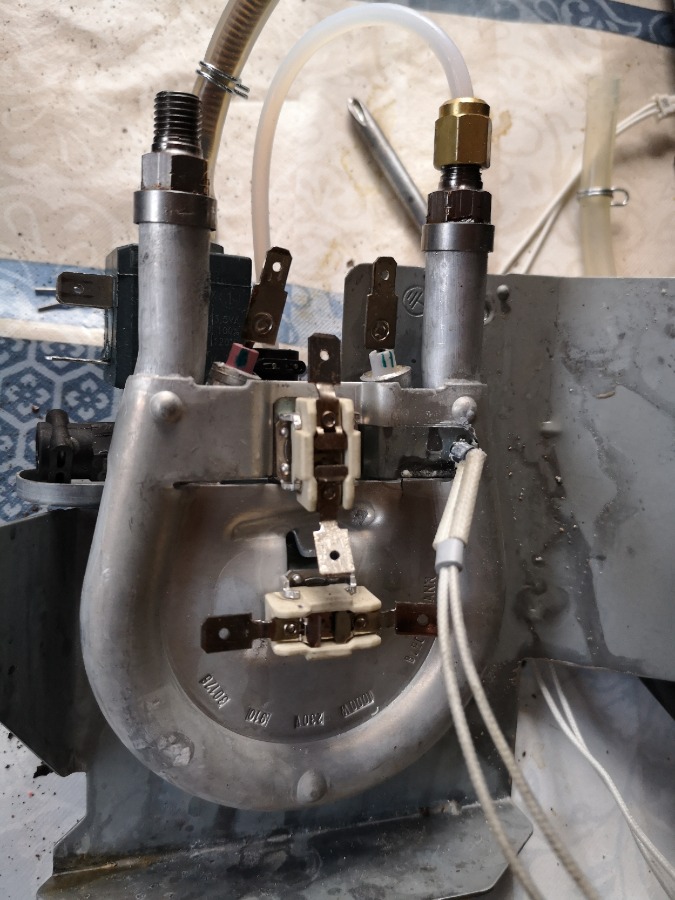

delonghi 6600 kein entkalken
ich glaube der Fehler liegt hier irgendwo (siehe Bild), ich weißes genau, weil ich konnte das Teil vom eine andere Maschine (ausgeliehen) einbauen, und siehe da es Funktioniert alles.
kann mann da irgendwas Reparieren oder muss ein neues her,
sind die zwei Teilen (weiß) die Thermostaten ? sind die vielleicht defekt, wenn ja kann mann sie auch selber wechseln ?
Schaut so aus als wäre da schon einmal etwas geschweisst worden ... Würde das ganze Teil mit den 2 Thermostaten erneuern , die alten Thermostate kannst du prüfen ob sie akkustisch Durchgang haben ,und eventuell als Reserve behalten ... Thermofühler ist ja schon neu , wieder mit leitpaste montiern

Aber die Heizung , die Thermostate und neue Hülsen und Messingmuttern , viel mehr sollte nicht sein ...
Es gibt auch den kompletten schlauch mit der Messingmutter ... -
1x 7332196700
2x 5232105000
Wärmeleitpaste unterm Temperatursensor nicht vergessen!Gruß Stefan

Am oberen Thermostat ist ein Haltebügel für den Thermofühler dabei ....
Beim zusammembau einen Tropfen zwischen Fühler und Heizung geben -

aber dieser Woche konnte ich weite machen, und die ganze Teilen das ich Bestellt habe
Montieren, (Wasserpumpe, Membranregler, 2x Thermostat und der Heizung), und jetzt
so wie ausprobiert habe funktionier wieder alles, mit der Hoffnung das es so bleibt.
