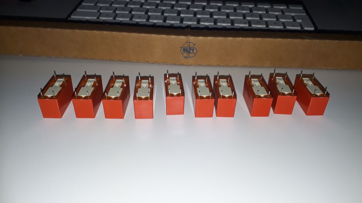

    ich suche Ersatz für das Relay RY531024 aus einer WMF ECCO
    Lieder sind die nirgends wo zu bekommen.
    Nach einiger Zeit fangen die an zu klackern und die LED für die Temperaturanzeige geht an und aus.

  • Nachdem ich die Relais von Heinz Rindfleisch bekommen habe (danke nochmals), musste ich jetzt doch feststellen das nicht die Relais klackern, sondern das vordere Magnetventil welches die Zufuhr zur Auffangschale regelt für dieses Geräusch verantwortlich ist.
