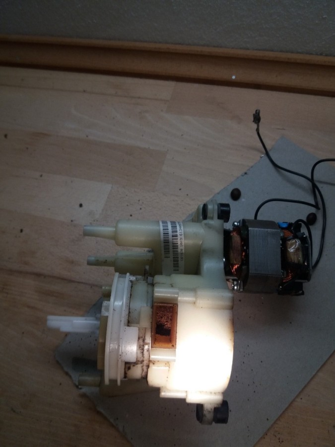

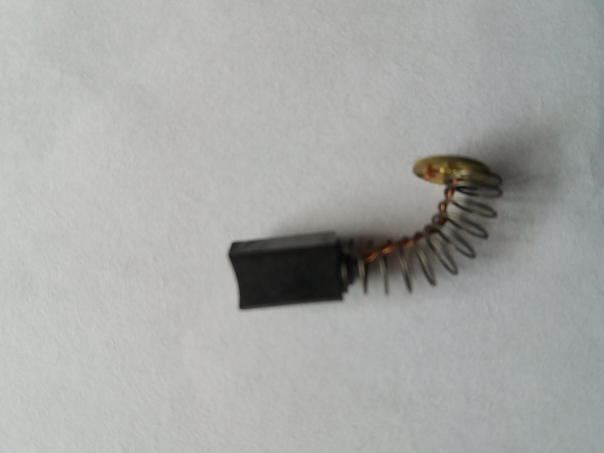

    Guten Tag liebe Forengemeinde,
    nun hat es meinen Kaffeeautomaten auch erwischt, ein defekt, nach 9 Jahren,
    wahrscheinlich ist das Mahlwerke meines Kaffeeautomaten defekt. Es mahlt
    nicht obwohl nichts im Mahlwerk verklemmt ist, es lässt sich einfach
    drehen. In der Anzeige wird angezeigt das der Kafeepulverschacht
    verstopft ist und keine Bohnen im Behälter sind. Dies ist nicht der
    Fall. Als ich das erste mal alle Bohnen entfernt hatte und ich es kurz per Hand gedreht hatte konnte ich danach 2 Tassen Kaffee zubereiten, danach ging gar nichts mehr.

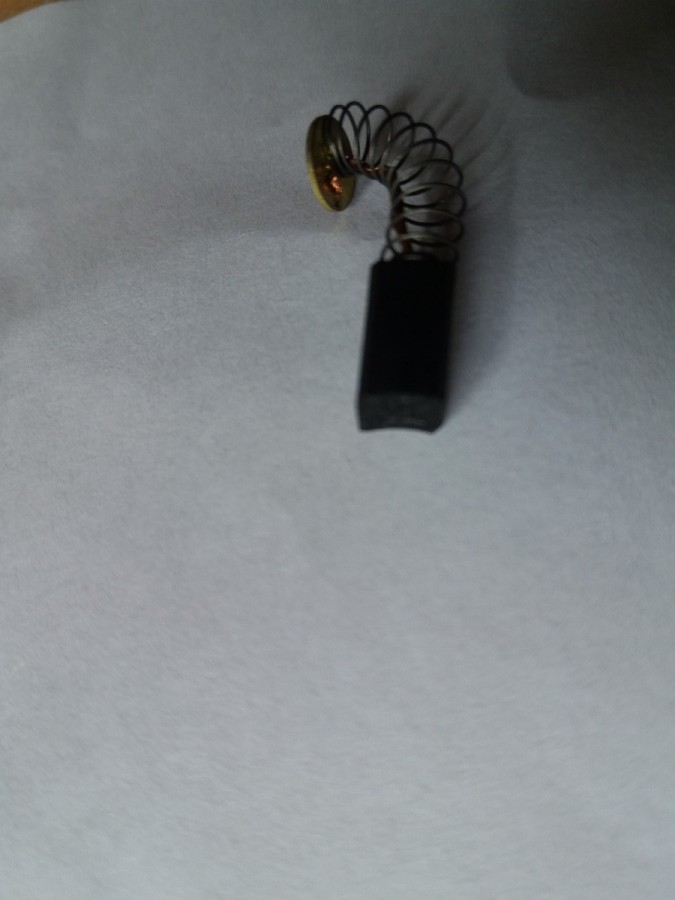

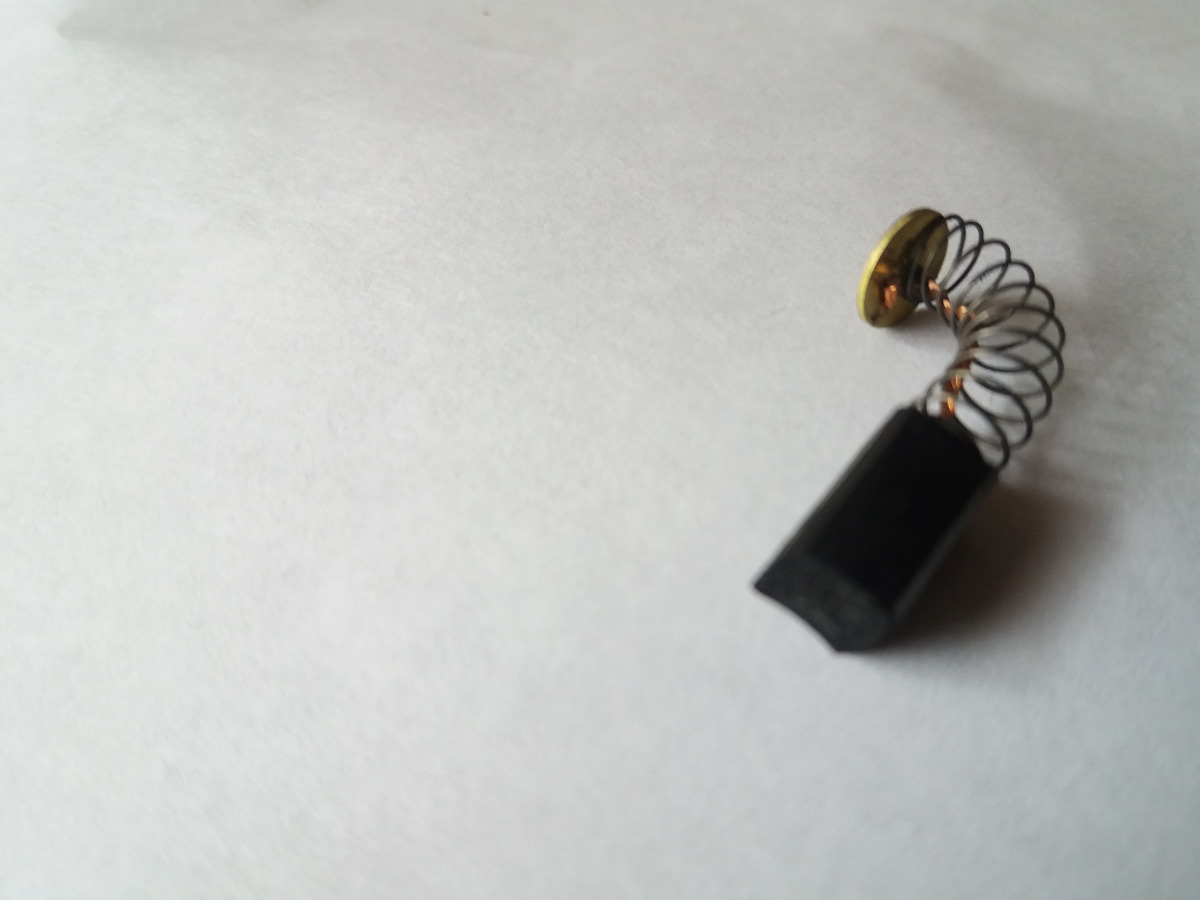

    Per Testfunktion geht das Mahlwerk auch nicht an. ich habe das Mahlwerk ausgebaut und konnte auf den ersten Blick nichts erkennen. Wenn cih den Motor unten drehe dreht auch das MAhlwerk, also ist der ZAhnriemen i.O. Die Kohlen sehen auch gut aus. Kann es noch irgendwelhce ursachen haben?

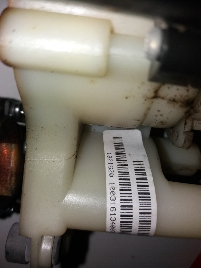

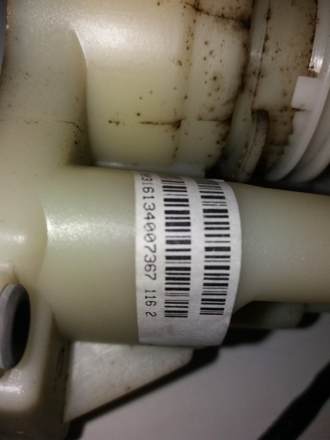

    Meine Frage nun welches Mahlwerk passt zu meinem Automaten. Leider habe
    ich kein Mahlwerk gefunden das die Teilenummer des originals hat. Auf
    dem Original steht 100316134007367. Ich bin mir jetzt nicht sicher.
    Vielen Dank schon mal für eure feedbacks!

  • So, da bin ich wieder mit meiner Delonghi Esam 5400, mit dem selben Problem, es ist immer noch nicht gelöst. Auf Grund von Zeitmangel konnte ich mich noch nicht all zu sehr mit dem Ding beschäftigen und komme erst jetzt dazu. Die Schläuche habe ich erstmal gewechselt und die Maschine inkl. Pumpe desinfiziert :1f609:
    Das Probloem mit dem Mahlwerk ist wieder aufgetreten, nach dem ich ein paar, vielleicht 10 Tassen gordert habe. Der Brühkolben fährt in seine Position zur Kaffeeaufnahme, das Mahlwerk springt nicht an und der Brühkolben fährt wieder in seine Ausgangsstellung und der Kaffeesatzbehälter blinkt und die Kaffeebohne leuchtet permanent auf dem DIsplay. Sobald ich das Mahlwerk ausbaue und wieder einsetze funktioniert es. Ich hatte in einem anderen Thread gelesen, dass es an der Hallplatine ligen könnte, diese habe ich gewechselt, leider ohne Erfolg. Beim letzten einbau des Mahlwerks war nach 2 Tassen schluß und der Fehler kam promt wieder. Jetzt beim ausbau war der Auslauf des Mahlwerks wirklich verstopft, wie man auf dem Foto erkennen kann.
    Das Mahlwerk scheint ja Motortechnisch zu funktionieren, auch wenn ich schon die Vermutung hatte das die Kohlen runter sind und der Motor deswegen aussetzter hat da viel Kohlestaub am Motor haftet. An der Steuerplatine kann es auch nicht liegen da der Motor ja angesteuert wird, solange wie kein fehler angezeigt wird.
    Kann es sein das das Mahlwerkk verstellt ist und der Kaffee zu fein gemahlen wird und der Auslauf dadurch verstopft? Kann es auch an der Kaffeebohnensorte liegen? Wie erkennt die MAschine den Verstopfer im Auslauf, durch die Umdrehungen des Mahlwerks?
    Vielen Dank für die Hilfe!!!

  • Hallo, ich melde mich nochmals da ich mit dem Problem immer noch nicht weiter gekommen bin bzw. neue Erkentnisse habe.
    So, der Motor des Mahlwerks bekommt von der Leistungsplatine Strom, das habe ich gemessen. Komischerweise hat der Kaffeeautomat jetzt fast 2 Wochen einwandfrei funktioniert. Gestern habe ich eine andere Bohnensorte von Melitta benutzt und ca. 8 Tassen hat die Maschine auch ausgespuckt. Dann trat der Fehler wieder auf und laut Beschreibung soll der Kaffeepulvereinfüllschacht verstopft sein. Dieser ist wie immer frei nur das Mahlwerk hängt voll mit Kaffeepulver.Wenn ich jetzt in den Testmodus gehe läuft das Mahlwerk nicht, baue ich es aus und reinige nur die Kammern geht es wieder. Das Mahlwerk ist nicht verklemmt, die Bohnen fallen beim reinigen alle raus.
    Also das Mahlwerk und die Leistungsplatine funktionieren, die Reedkontaktplatine habe ich auch schon gewechselt. Was kann ich noch versuchen?
    Woran erkennt denn die ESAm das der Kaffeepulvereinfüllschacht verstopft ist, gibt es noch irgendeinen Sensor, das Mahlwerk an sich besitzt doch keinen Sensor oder?
    Vielen Dank für eure Hilfe!!!!
