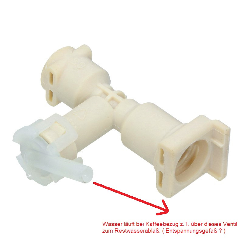

Ich habe gerade ein Problem ? mit einer Delonghi ECAM 23.427
Habe die Maschine zwecks Reinigung und Wartung zerlegt. Beim Testlauf ist mir aufgefallen, dass bei Kaffeebezug, Wasser über den Raccord 7313219401 (siehe Bild ) zum Restwasserablaß neben dem Thermoblock abgeleitet wird.
Ist das normal?? Ich habe mal ein Video hier verlinkt. Vielleicht kann sich das ja mal jemand ansehen. Ich bin etwas verunsichert ob das so sein soll......
Die Brühgruppe habe ich revidiert. Am Brühkolben den O-Ring gewechselt.
Video Link: Wasser von Raccord zum Restwasserablaß
Bild:
Ich würde mich über eine Aufklärung freuen. Vielen Dank
