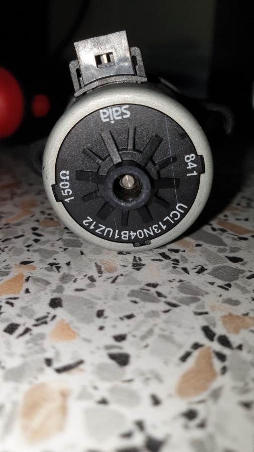

    Die S9 die ich aktuell repariert habe, hat ein Problem beim Spülen. Soweit funktioniert alles, wenn die Brühgruppe kurz auffährt und gleich wieder zu, geht Diese ganz schwer, wenn man etwas am Ritzel nach hilft funktioniert es manchmal.
    Falls es nicht funktioniert, macht die Maschine eine Grundstellungsfahrt und bringt dann bereit.
    Kaffee usw. macht keine Probleme, da funktioniert alles.
    Brühgruppe und Encoder hab ich schon gewechselt.
    Symptome bleiben die Gleichen.
    Sollte es am Drainageventil liegen, bzw. der Motor davon ?
    Dieser Beitrag wurde bereits 1 mal editiert, zuletzt von raubritter ()
  • Du müsstest auf jeden Fall mal kontrollieren, ob dann wenn
    es passiert das DV geöffnet wurde, oder ob der Stellmotor
    klemmt.
