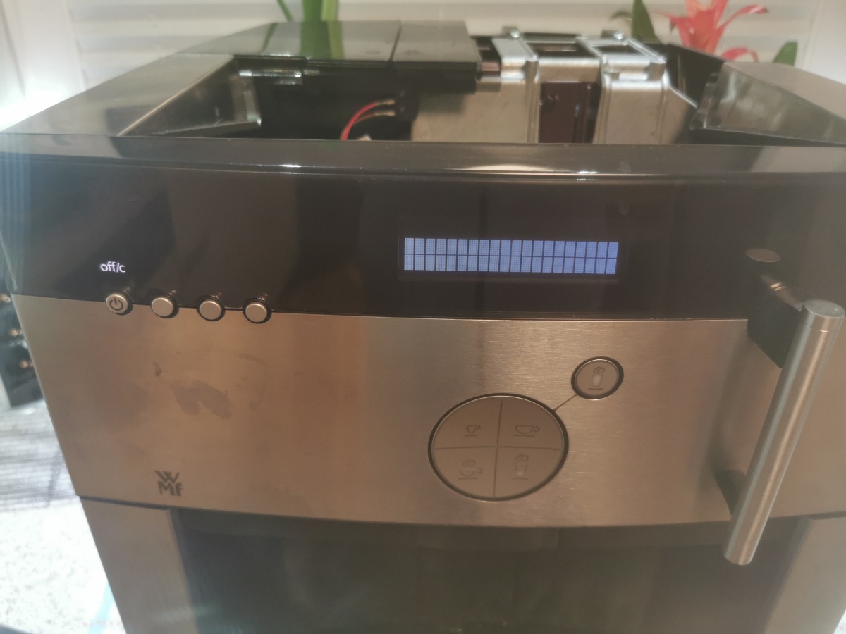

Aktuelles Fehlerbild
Nach dem einschalten zeigt sie die Begrüßung. Dann fängt sie an zu pumpen und lässt das Wasser in die tropfschale.
Das display zeigt nichts mehr an und die Tasten sind bis auf die Power Taste dunkel.
Das ganze geht dauerhaft so weiter.
Von meinem Vorgänger wurde die Pumpe und das flowmeter gewechselt.
Wenn ich das Gerät mit abgezogener neaviau sonde starte kommt das Wasser aus dem auslasskopf.
Und sie zeigt den timeout sonde an.
Ventile sind geprüft Ströme passen.

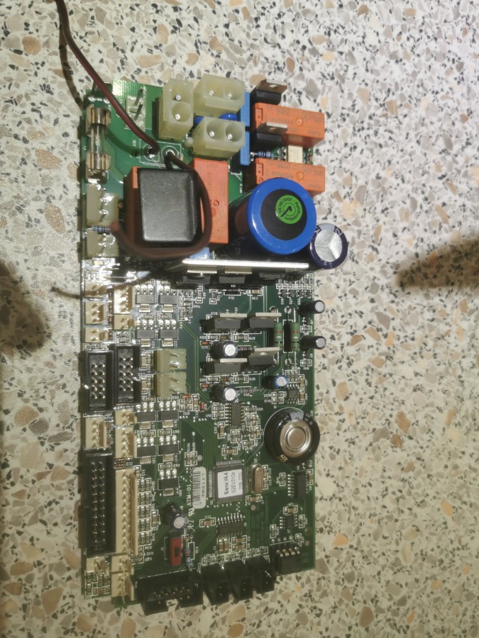

Ein uln 2803a ist auf der Platine nicht zu finden.
Kann mir vielleicht jemand einen Tipp geben?
