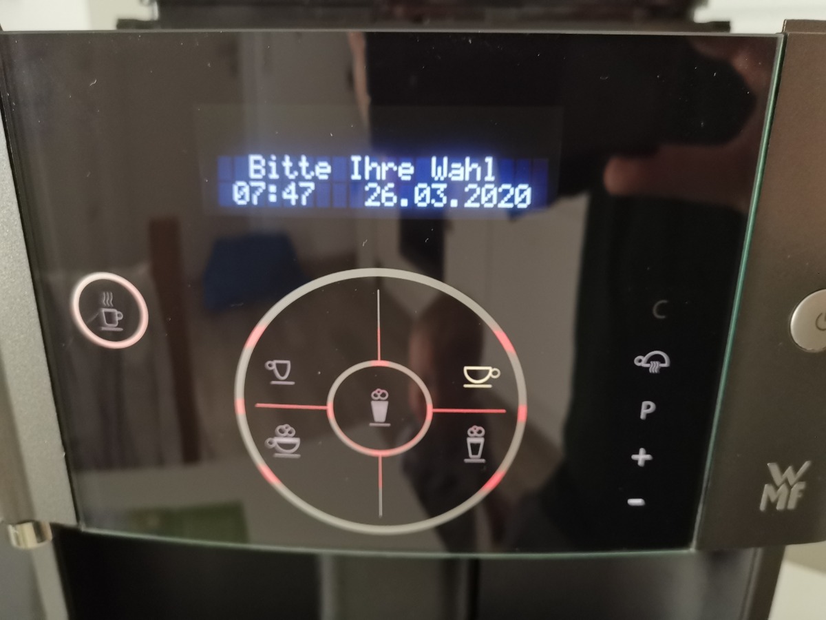

  • Das Display funktioniert ja den ganzen Tag einwandfrei.
    Lediglich morgens 1-2 Minuten nach dem einschalten spinnt er für ein paar Sekunden.
    Bei jedem Stecker abziehen und testen muss ich also immer bis zum nächsten Morgen warten.
    Ein paar Stunden reichen da auch nicht... Selbst wenn ich den Stecker ziehe, und sie stromlos stehen lasse, taucht der Fehler erst wieder am nächsten Tag auf.

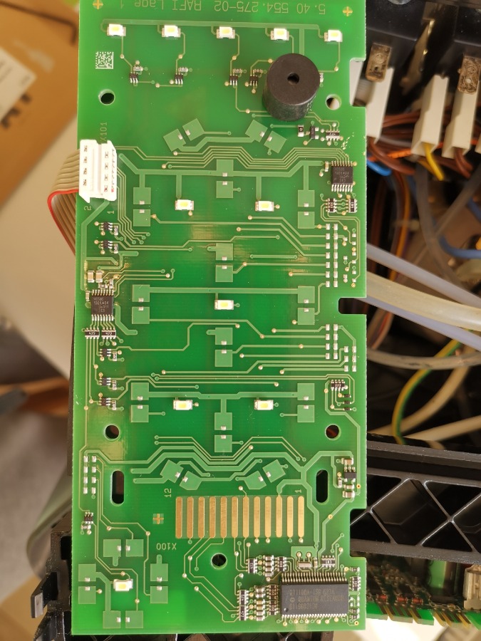

  • Heute morgen kam der Fehler mit der anderen Platine nicht vor.
    Bedeutet für mich:
    Touchfeld (Glas) ist in Ordnung
    Software ist es auch nicht.
    Was könnte auf der Platine diesen Fehler hervorrufen?
    Da beim Fehler nur die + oder - Taste geblinkt/reagiert haben, hab ich auch nur dort die Kondensatoren aufgelötet.
    Habt ihr noch Ideen?
