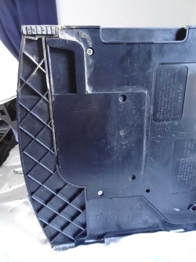

    Einmal geöffnet wollte ich mir auch den oberen Brühkolben anschauen. Dabei hatte ich große Mühe die rechte, vordere Schraube des Durchlauferhitzers (DLE = Thermoblock?) zu demontieren.

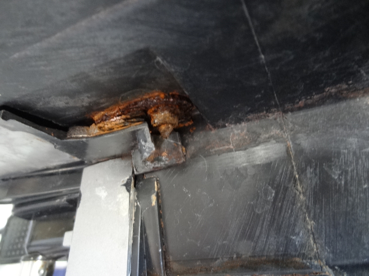

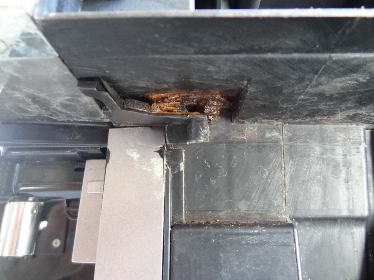

    Die Mutter und das Ende der Schraube (oberhalb des Wassertanks) sind total korrodiert (Bilder 1 u 2).

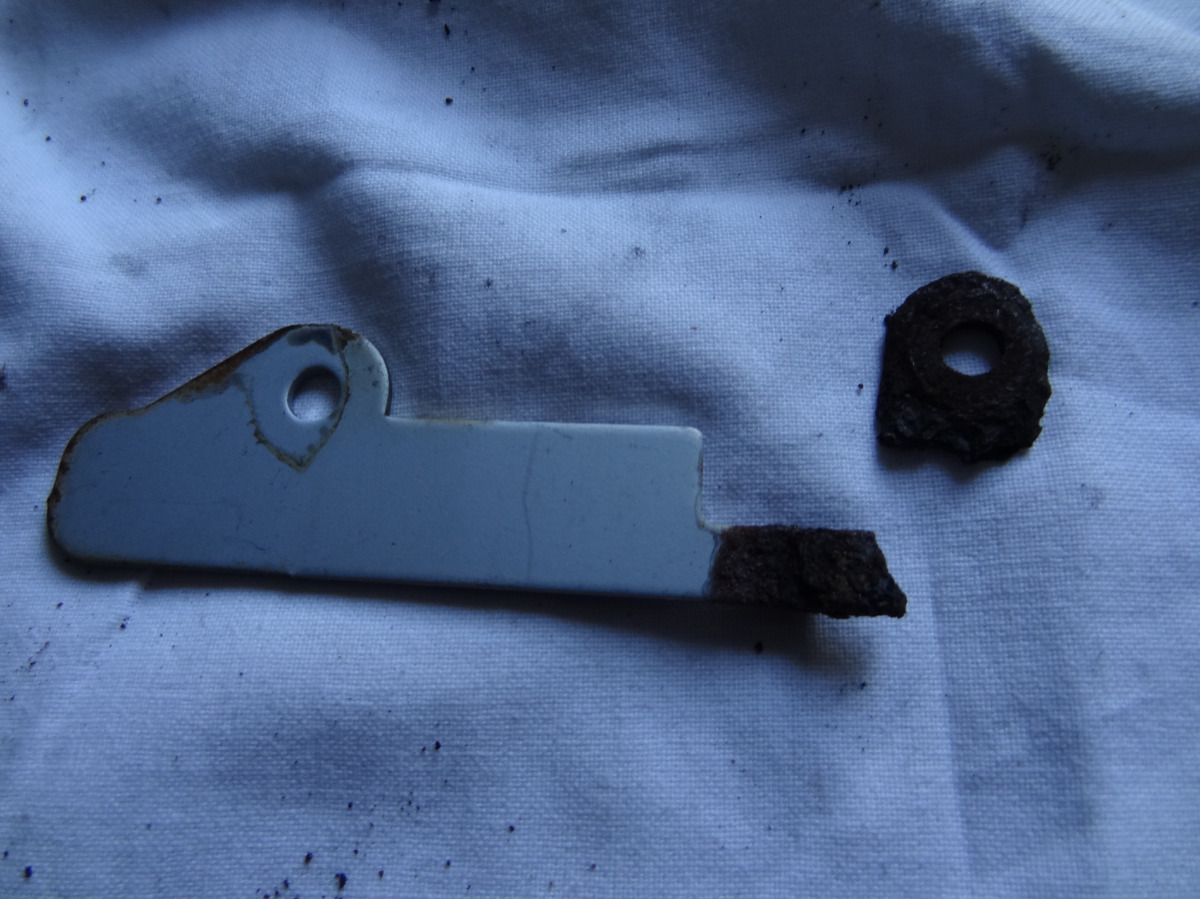

    Nachdem ich das Paar getrennt habe, musste ich feststellen, dass der Rost das darunter liegende Blech in dem Bereich mehr oder weniger zerstört hat.
    Das Blech ist auf der einen Seite oben rechts im Brühraum festgeschraubt und auf der anderen Seite von der beschriebenen Schraube des DLE/Thermoblock.
    Ich konnte es heraus nehmen, nachdem ich den rechten Anschlag der vorderen Klappe demontiert habe.

    Wo bekomme ich ein Ersatzblech (s. Bild 3)?

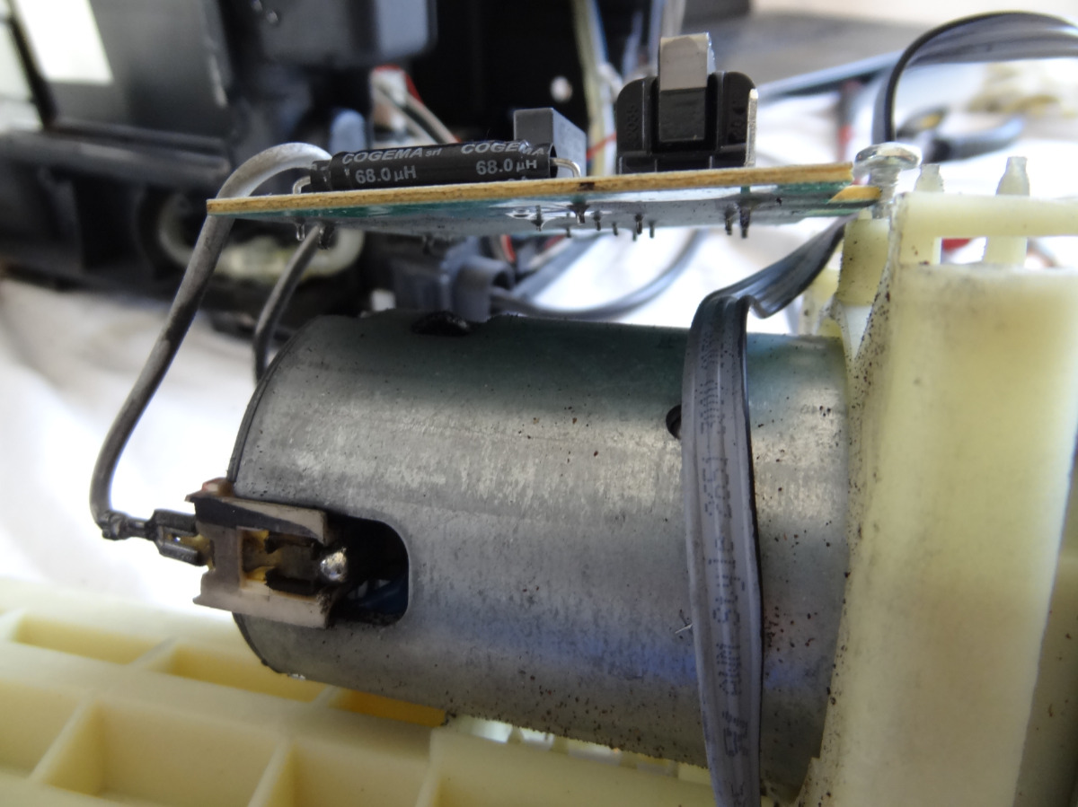

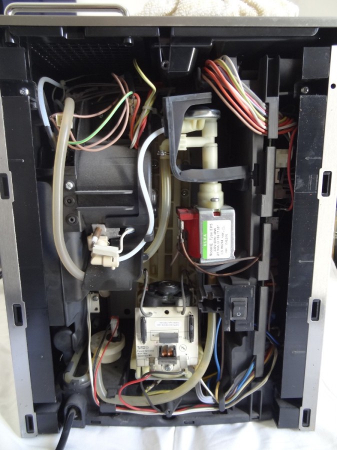

    Leider kein Angebot für die Motorkohlen des SpindelAntriebs der Brühgruppe (Bild 4).
    Wo kann ich diese finden, denn die leben wohl nicht ewig?

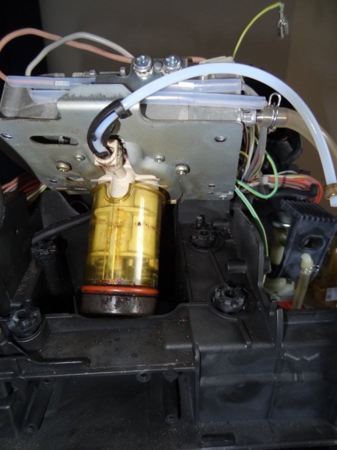

    Sicher ersetzen muss ich den oberen schwarzen Schlauch des DLE nach vorne (Bild 6).
    Auch hierzu konnte ich kein Angebot für den Ersatz finden?

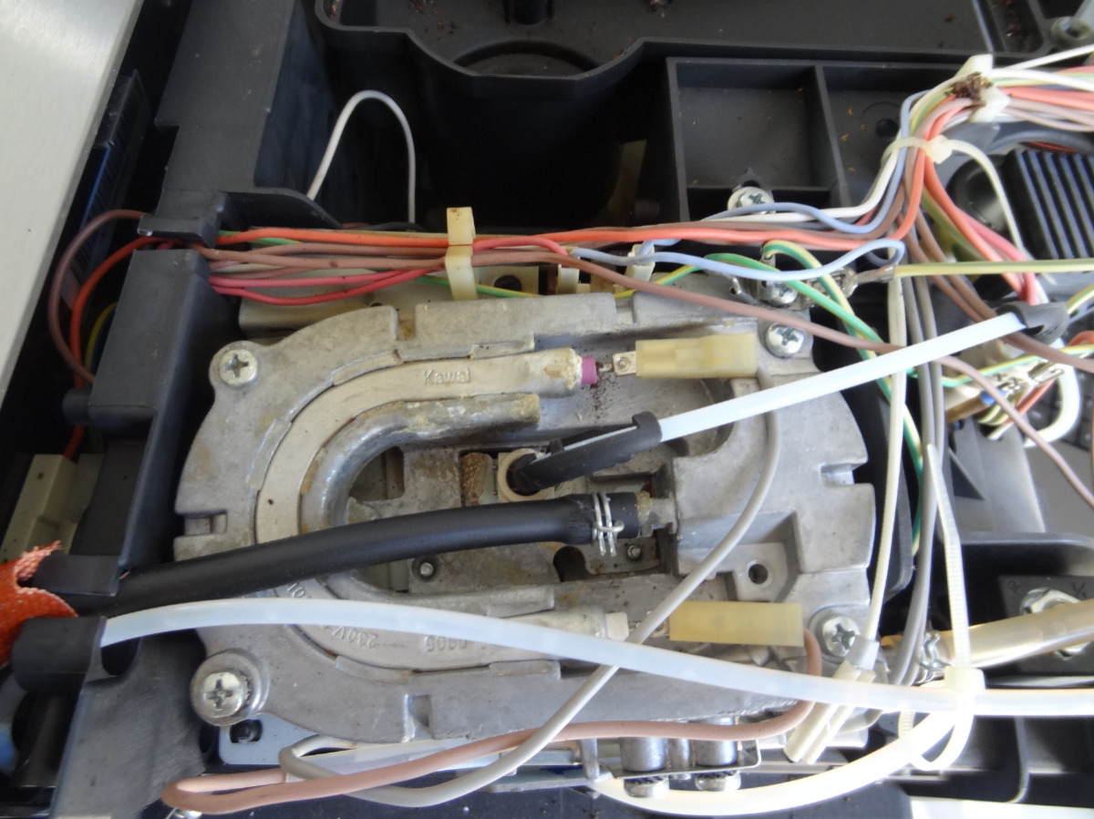

    Sollte ich den Thermoblock = DLE revidieren (Bild 5)?

    Das Blech habe ich einzeln noch nie gesehen. So schlecht sieht das doch garnicht aus.
    Entweder du machst dir selbst ein neues, vielleicht aus Edelstahl, oder das alte blank schleifen und mit Zinkspray o. ä einsprühen.
    Die Dinger rosten wegen dem Dampf beim Milchschaum usw.

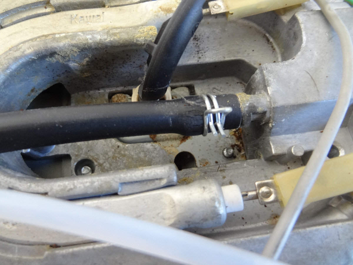

  • Noch was, der schwarze Schlauch auf Bild 6, der am Thermoblock angeschlossen ist, ist das Original so? Gehören da nicht Raccords dran am Ein- und Ausgang? Der Thermoblock ist doch vermutlich nur für den Dampf?
    Wurde schonmal drüber diskutiert. Da hilft wohl nur ausmessen der alten Kohlen oder ein neuer Motor.
    Erstmal richtig ausblasen und schauen wie die aussehen. Die halten schon locker 50000 Bezüge.
  • Ich tippe auf eine EX1, laut den Ersatzteilhändlern ist das die einzige Maschine mit rundem Durchlauferhitzer für Warmwasser und der Durchlauferhitzer auf dem Brühkolben für Dampf. EX2 hat die separate Dampfschleife und EX3 hat wohl nur den DL auf dem Brühkolben. (laut Komtra Shop)
  • Pusche schrieb:
    So wie es aussieht, ist der Thermoblock nur für den Tassenwärmer zuständig, und das 3 Wege Ventil sitzt vorne hinter der Bedienplatine und der Überdruck geht von vorderen Ventil durch den Brühkolben nach hinten in den Ablaufschlauch....
    Wer macht den sowas??? Das mit dem Tassenwärmer kenne ich natürlich aus einer ESAM 5400.

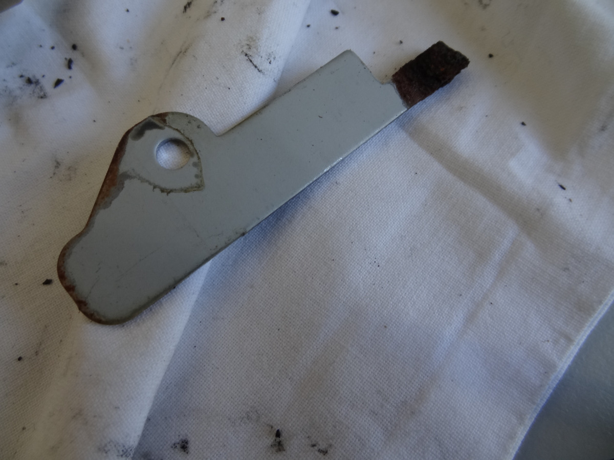

    Das Blech ist nicht zu retten (Bild 1) - ich habe nun auch den Rest "abgestemmt" -, aber Maschinist hat mir bereits Ersatz angeboten.
    Vermutlich ist es korrodiert, weil wir unsere Maschine im Sommer mit sehr warmen Solarwasser befüllen. Dadurch hängt es im Dampf.
    Ich werde das Blech, das Schraubenende und die Mutter vor Wiedereinbau mit etwas Sprühzink versehen.
    Der schwarze Schlauch ist original, denn die Maschine ist noch nie geöffnet worden. (Interessant, dass die beiden Kunststofflaschen oben an der Seite des Malwerkes offensichtlich schon bei der Werksmontage an-/durchgebrochen waren.)
    Auch für diesen Schlauch hat mir Maschinist Ersatz angeboten.
    Wenn das Teil oberhalb des Brühkolben der Dampferhitzer (= Thermoblock?) und nicht der DLE ist er praktisch nie benutzt worden, da wir Milch seperat aufschäumen.
    Wahrscheinlich ist dann das rundliche Teil dahinter der DLE - wie von euch vermutet (Bild 2, Rückseite vor der Demontage).

    Motorkohlen werde ich mir anschauen.
    Vermutlich hat unsere 6700 geschätzt 20.000 Bezüge. Ich kam zum Schluss leider nicht in das entsprechende Menue.

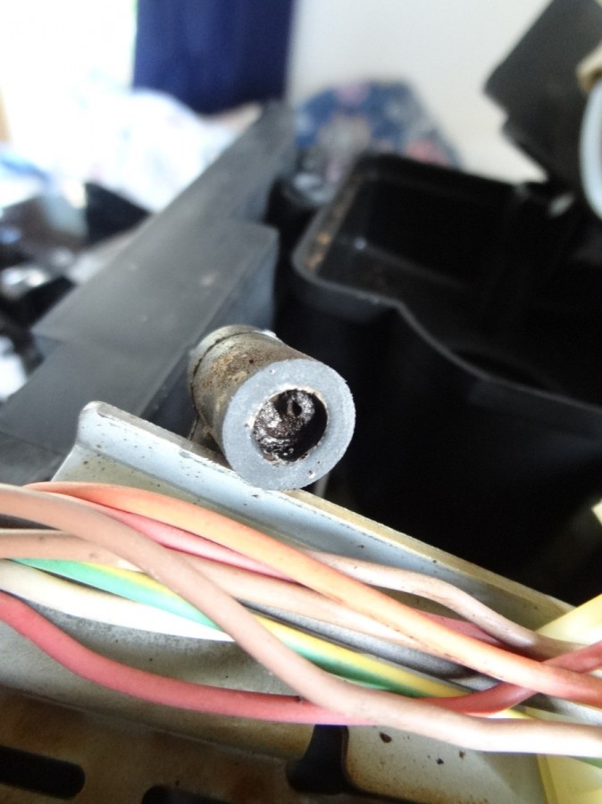

    Offensichtlich läuft es aus dem Einschubschacht des Wassertanks nach unten (s. Bild 3).
    Der Ausstausch der Wassertankdichtung hat keine deutliche Verbesserung gebracht.
    Folglich habe ich bei jedem Einsetzen des Wassertanks den Schacht mit einem Handtuch trocken gewischt.
    Habt ihr da eine bessere Idee?

    Wir hatten immer wieder Wasser unter der Maschine.
    Das liegt aber eher selten am Wassertank. Schau dir die untere Führung des Wassertanks mal genau an, das Wasser was da daneben geht lauft in der Regel in die Auffangschale. Wasser unterhalb der Maschine kommt meistens vom undichten oberen Brühkolben. Das sucht sich dann über das Bodenblech den Weg nach unten/draussen. Bei der Gelegenheit auch mal die 5 Schrauben des Bodenblechs lösen und darunter alles sauber machen. Da liegt auch manche Leiche begraben. (ja, ich weiss, das Blech ist kein Blech sondern Kunststoff)
    Edit: Habe jetzt erst dein 3 Bild beachtet. Hm, da scheint tatsächlich das Wasser nebenher zu laufen. Vielleicht den Tank nicht so voll machen, beim Einschieben schwappt das Wasser hin und her und da geht schonmal was daneben.
  • Da gibt es wirklich eine Lücke wo Wasser daneben laufen kann. (Bin halt ECAM Nutzer, da ist das besser gelöst.)

    Das Wasser auf der Einschubschiene des Wassertanks bleibt ein Problem. Ich schaue es mir beim Zusammenbau noch einmal an.
    Vielleicht finde ich eine Lösung (Blech/Folie), dann berichte ich hier.
