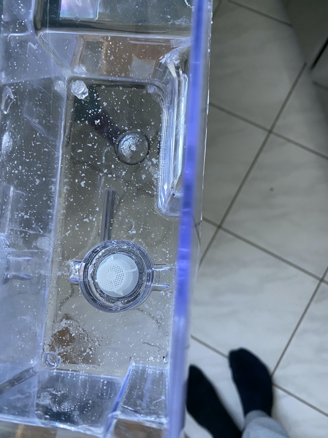

    Hallo ihr netten Menschen:-)
    Seid nunmehr einigen Monaten bilden sich in dem Wassertank unseres Vollautomaten immer wieder weiße Ablagerungen.
    Naheliegend waren für uns zunächst einfache Kalkablagerungen. Ausgehend von dieser Annahme haben wir die Entkalkungsintervalle erhöht.
    Leider keine Besserung.
    Bereits innerhalb weniger Stunden nachdem das Wasser ausgetauscht wird, ergibt sich immer wieder das selbe Bild.
    Der Härtegrad des Wassers in unserer Region bewegt sich im unteren Mittelfeld und hat uns weiterhin Bestätigt, dass es eigentlich kein Kalk sein kann.
    Vielleicht findet sich Jemand mit einer anderen Erklärung :1f642:

  • und moin erst mal !
    Kann auch nicht sagen wobei es sich genau bei den weißlichen Ablagerungen im Wassertank handelt.
    Schlage vor , es zum einen noch mal mit einem Entkalker auf Amidosulfonsäurebasis zu versuchen ( möglichst mit einer heißen aber nicht kochenden Lösung ) und zum anderen mit einer heißen verdünnten, wässrigen Lösung von Klorix ( das nimmt man z.B. auch zum Wäschebleichen, riecht nach Chlor ) ) und die über Nacht im Tank stehen lassen. Bei Klorix handelt es sich um eine Natriumhypochloritlösung ( NaOCl ) , die antibakteriell wirkt und mit der man auch ganz gut algenähnliche Ablagerungen entfernen kann. ( Vorsicht : es dürfen keine Spritzer davon auf die Kleidung gelangen, das gibt Flecke, die nicht mehr herausgehen ! )
