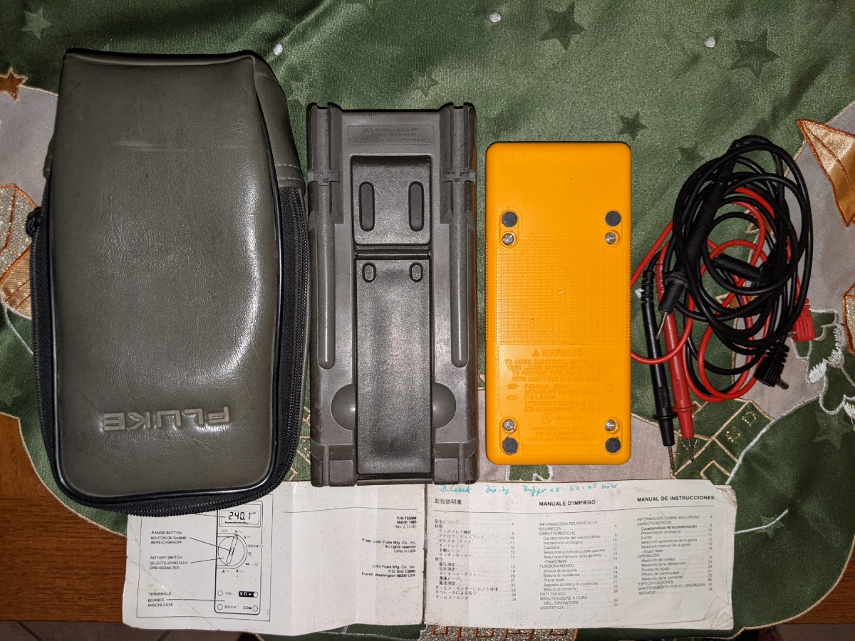

  • Thomas II. schrieb:
    Hast ja das dolle "FLUKE". :1f609:
    brillanter "Retro" fluke.
    aber erinnere dich . fluke kann schlimmer sein als ein billiges chinesisches Multimeter, wenn Sie nicht wissen, wie man es benutzt.
    keine Anschuldigung an jemanden, nur zu sagen
    kaffeevollautomaten für ein zusätzliches einkommen reparieren.
    ---------------------------Gegen Elektroschrott :1f621: . Wir ersetzen nicht! wir reparieren! :1f609: --------------------------------
    Entschuldigung für Grammatikfehler, ich spreche kein Deutsch und benutze Google Übersetzer, :1f622:

    Ach so, Kommentar an @georgts unter Bezug "Retro" Fluke, einfach so: siehe Foto Forum 2
    Dieses Fluke23 habe ich persönlich bei Fluke in Everett Washington D.C 1991 gekauft.

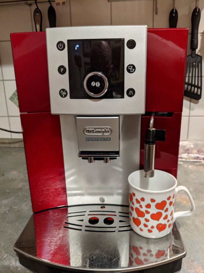

  • Guten Abend an alle,
    Heini-22 schrieb:
    (Warum markiert man nicht wo weicher Stecker war???)
    Doch, doch ich habe die Stecker, z. B. mit X7 etc. beschrieben, wusste aber nicht wo er her kommt und was er bezweckt.
    @Thomas II.
    Ja, was soll ich lang rumreden. Habe an Hand der Bedienungsanleitung Punkt für Punkt bis "Zubereitung von Kaffee", Seite 12 abgearbeitet. Morgen rufe ich zunächst unseren Wasserlieferanten an, unter Bezug der Wasserhärte. Dann kann ich diesen Punkt auch abhaken.
    Jetzt muss ich noch ein wenig optische Kalkrückstände beseitigen auf die ich nicht geachtet habe. Die mich aber jetzt richtig ärgern........
    Was kommt jetzt?
    Soll ich schon Kaffee machen? Oder ist es nicht sinnvoller dieses Brühgerät zu überholen? Wann kann ich die Kugel ersetzen?
    Wie kann ich die Öffnungstür überlisten und wo?
    Wie heiß wird der Kaffee und Heißwasser? Habe noch nicht gemessen aber auf höchste Stufe eingestellt.
    Bis jetzt ist der "rote Baron" viel leiser wie meine Melitta und die ist schon die leiseste der Welt. ( Die Flügel Vibration einer Fliege ist laut dagegen..... :1f642: )
    Die Kabel (Zuleitungen) der Thermo-Sensoren sind richtig angeschlossen und Texilummantelt.
    Thomas II schrieb:
    Ist die Bedienungsanleitung für diese Maschine noch verhanden ???
    Natürlich.
    So jetzt hast Du was zum kauen, gelle?
    Seid gegrüßt
    Snowfox

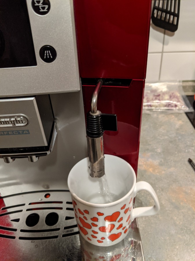

      129,72 kB, 674×899, 132 mal angesehen
      119,51 kB, 674×899, 100 mal angesehen
      114,9 kB, 674×899, 111 mal angesehen
      112,88 kB, 674×899, 125 mal angesehen
      115,41 kB, 674×899, 123 mal angesehen
      143,07 kB, 674×899, 95 mal angesehen
    Kaffee machen -> lass´ laufen das Maschinchen...
    Hast Du auch die Reinigungs-Tabs für Kaffee-Automaten besorgt ( NICHT die Kukident) ???
    Wenn die Pumpenleistung nachlässt, wirst Du merken....
    Lass´ die Kugel auf Reserve - ist für beide Maschinen....
    Sollte so um die 70°C liegen.... Bitte nicht auf die "Goldwaage" legen.
    Die Maschine sieht ja aus wie "neu". Da wird sich Dein Schwesterchen aber sehr freuen. Und punktlich zu Weihnachten. :1f642:
    Also, meiner Meinung nach ist die Wiederbelebung hervorragend durchgeführt worden und somit abgeschlossen, oder nicht ??
    Die andere Maschine wird einfacher - hoffe ich...
    Wenn Du soweit bist, dann melden...
    Wenn noch Fragen sind, dann frag´...
    Schönen Gruß aus Essen...
