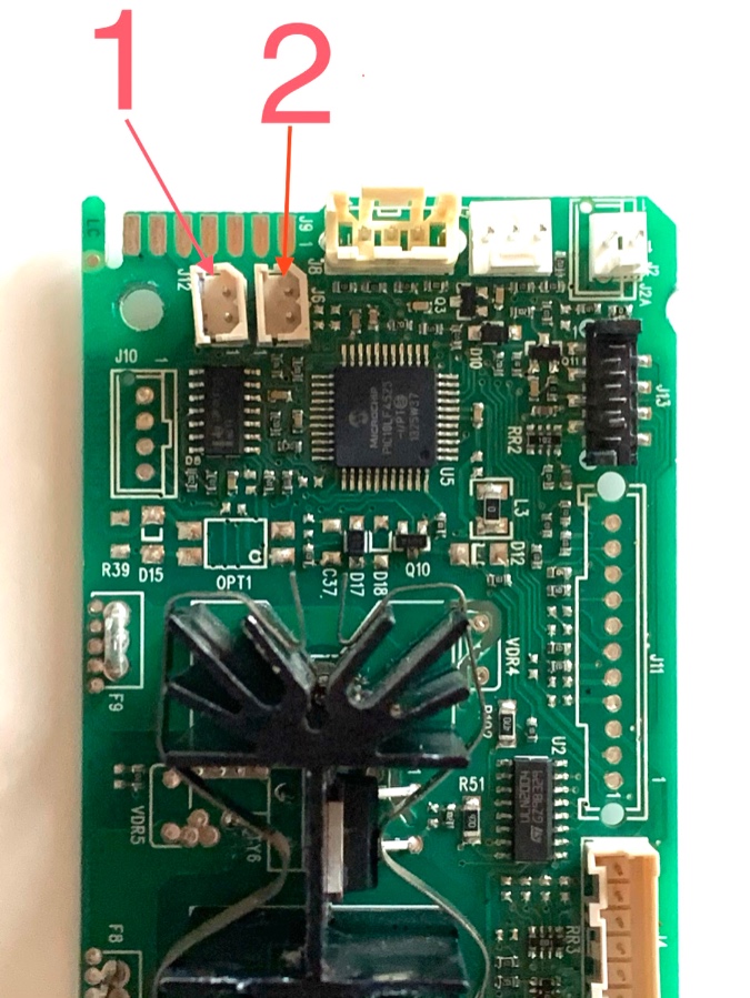

    Ich möchte nun alle Fehlerquellen ausschließen:
    1.)
    gehört der Thermosensor der Dampfheizung hinten an 1. (oder 2.) angeschlossen? -> Siege Foto
    2.)
    Ist bei meiner ESAM 6620 EX3 es richtig dass an der Dampfheizung hinten 2x eine 318 Grad Sicherung verbaut ist (oben und unten 318 Grad)?
    kann das jemand prüfen?
    Ja, das ist richtig.

    Gehört der Temperatursensor der hinteren Dampfheizung an 1. (siehe Bild oben) angeschlossen - ist das richtig?
    Weiß ich jetzt nicht.
    1.)
    2 1

  • Stefan schrieb:
    Arielle01 schrieb:
    1.)
    2 1
    :1f633:
    Ok, Danke Stefan - wenn Du da sicher bist, war das vielleicht der Grund für die Probleme? :1f914:
    Die hintere Dampfheizung habe ich immer an 1. angeschlossen gehabt :1f628:
    Wollte das eigentlich selber prüfen - Roland hat mir dazu die Links zu den Schaltplänen und Verkabelung geschickt (siehe unten) ...allerdings kann ich Schaltpläne nicht lesen :1f648:
