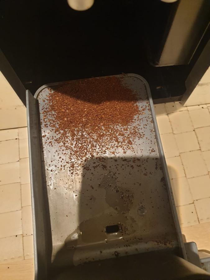

Hallo Krups Freunde, ich habe ein Problem mit meiner Krups FNF2. Ich vermute, dass die Brüheinheit beim Mahlvorgang in der falschen Position steht und die gemahlenen Bohnen dann auf die Brüheinheit fallen, anstatt hin. Ich würde den Vorgang wie folgt beschrieben:
- Bohnenfach ist voll
- Bohnen werden gemahlen
- Brüheinheit verfährt
- dann hört er auf und sagt: Bohnen nachfüllen
- die gemahlenen Bohnen liegen dann hinten auf der Tresterschale (siehe Bild)
Weiß jemand was hier/ welches Bauteil genau defekt ist?
Gruß, jtoshe
