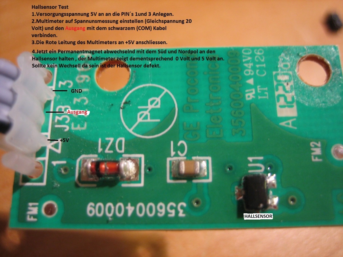

Dei Reedkontakt-Platine am Motor für das Zählen der Umdrehungen des Motors habe ich bereits gewächselt.
