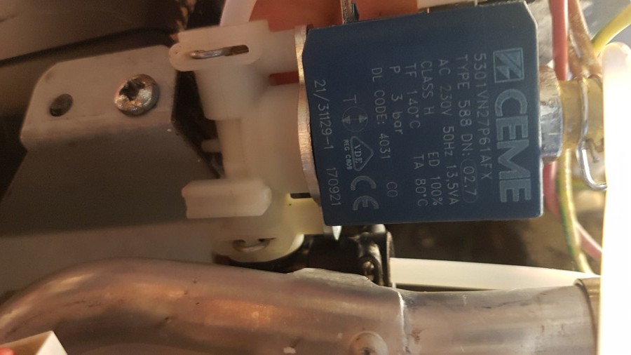

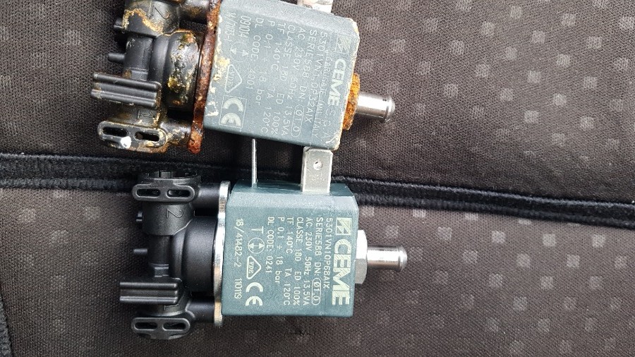

Habe die Maschine aufgeschraubt und der 3-Wege Ventil war tot. Obere Schlauch am Ventil ist geplatzt und es bildeten sich Kalk und Roststellen in dem Bereich.
Des Ventil habe ich getauscht und Heißdampf funktioniert wieder nur Kaffee wird nicht mehr gemacht. Kaffee ist trocken. und Wasser läuft in den Abfangbehälter.
