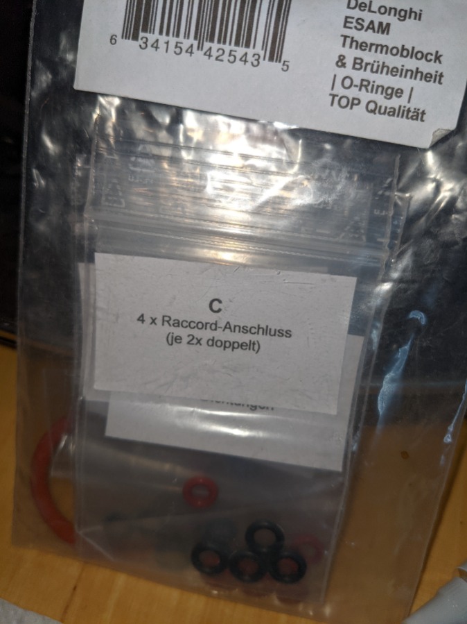

  • Ich wollte mal noch die Abschlussmeldung bringen, hat leider etwas länger gedauert.
    Also die Maschine funktioniert wieder einwandfrei. Spindelmutter erneuert und alle Dichtungen an Brühgruppe und Thermoblock getauscht. Natürlich auch alles gerenigt inkl. dem schwarzen Schlauch,welcher völlig dicht war.
    Die Maschine lief nach dem Zusammenbau dann auf Anhieb. Hurra :1f603:
    Alles in allem habe ich wegen der Unterbrechungen aber gute 10 Stunden gebraucht :1f602: ... und beim Zusammenbau gab es insbesondere beim Thermoblock den ein oder anderen kleinen, emotionalen Ausbruch.
    Die Schrauben des Blocks mit den unten liegenden Muttern...das hat Nerven gekostet, die wieder reinzubekommen.
