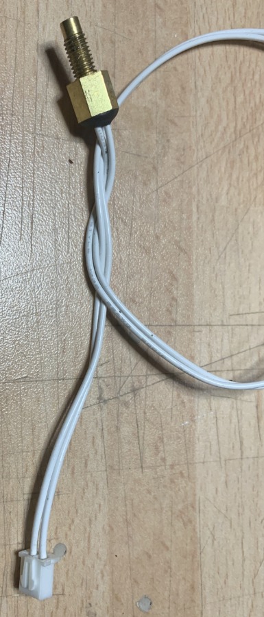

    der KVA kommt nicht aus dem Aufheizvorgang raus und spült kaltes Wasser in die Schale- Thermoblock mit 36 Ohm sollte ok sein.
    Im Erhitzer ist ein Sensor eingeschraubt, ich nehme an, daß es sich um einen Temperaturfühler handelt!?! Bei diesem wirft das
    Multimeter keinen Widerstandswert aus (bzw. 0 Ohm) - gehe ich recht in der Annahme, daß dieser dann defekt sein wird?
    Leider finde ich dieses Ersatzteil nicht, also keine Teilenummer, keine Bilder etc.. - vielleicht kann mir hier jemand sagen,
    um welches Bauteil es sich handelt und wie die Teilenummer lautet oder auch eine Bezugsquelle posten?
    Vielen Dank für die Mühe
    Ingolf
  • Hallo Ingolf,
    der Sensor sollte bei 0 Ohm tatsächlich defekt sein. Ich kenne die genauen Werte der Sensoren für Miele nicht, aber bei anderen Herstellern liegt der Widerstand bei ca. 120 kOhm bei Raumtemperatur.
    Derart spezifische Ersatzteile zu finden scheint bei Miele schwierig zu sein. Habe jetzt allerdings herausgefunden, dass der Temperatursensor die Nummer 0090509356 haben müsste. Gefunden habe ich es bei fixpart.de, ein Bild ist leider nicht dabei, es steht dort nur "Miele Temperatursensor - temperaturfühler ntc".
    Ich habe aber die Erfahrung gemacht, dass man durchaus bei Miele direkt anfragen kann, das würde ich zusätzlich versuchen.
