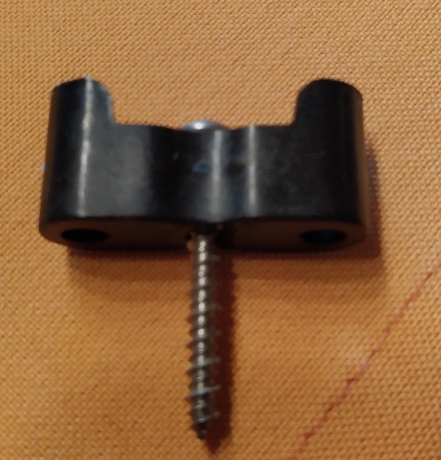

Ich hatte vor kurzem das Problem, dass Heißwasser und Dampf funktioniert haben - aber Kaffee bzw. Spülen nicht.
Dank der Postings hier war schnell klar, dass der Brühkopf wahrscheinlich revidiert werden sollte - das habe ich gemacht und nun funktioniert das Kaffee machen bzw. Spülen wieder 1A!
Allerdings funktionieren Dampf und Heißwasser nicht mehr - die Pumpe (übrigens auch neu) läuft an, wird dann aber gleich leise und es kommt kein Wasser bzw. Dampf.
Was mag hier die wahrscheinlichste Ursache sein?
Bin für jede Idee dankbar!
