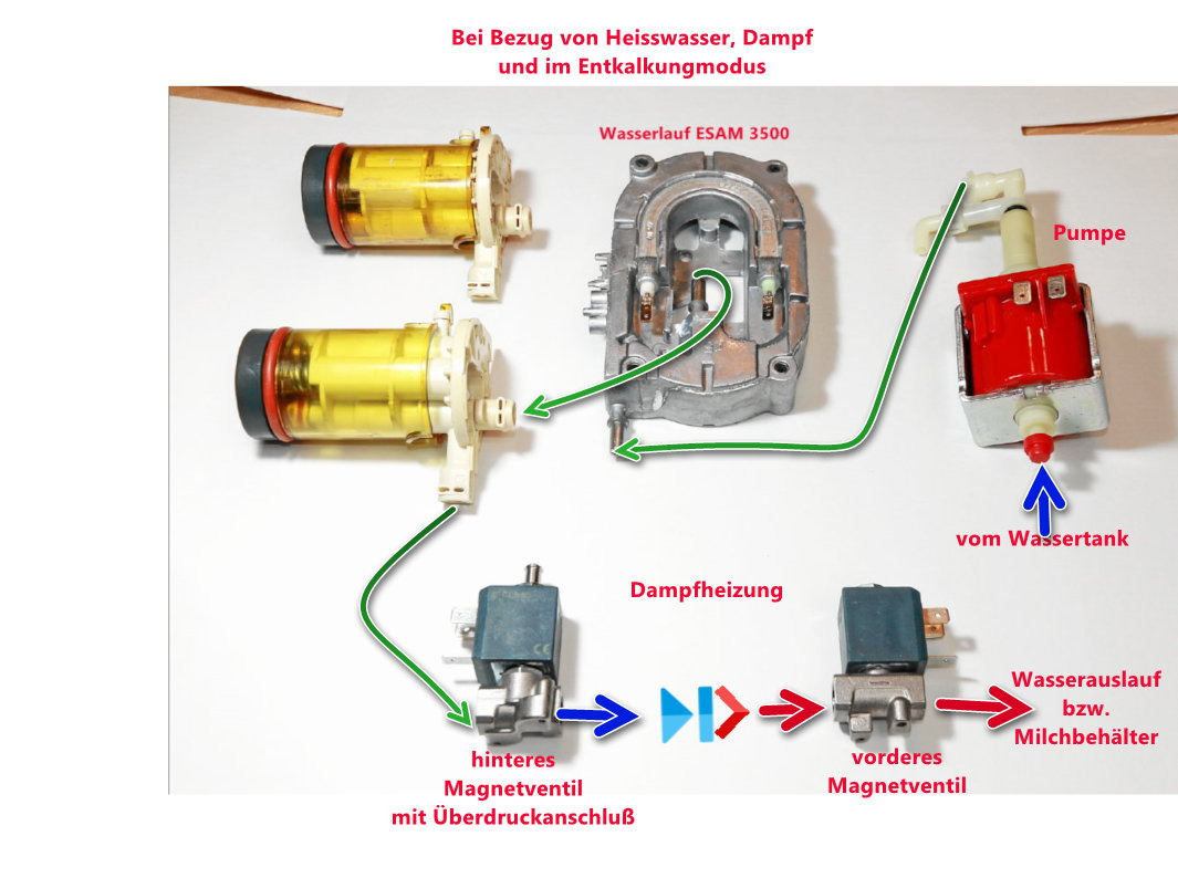

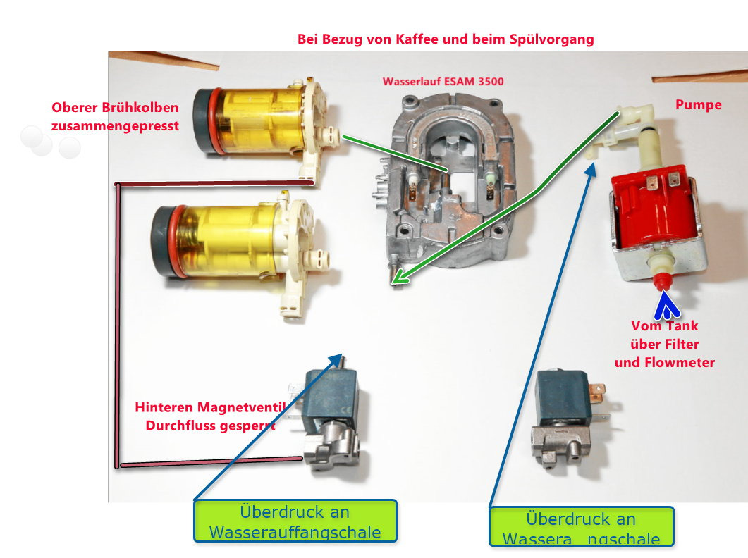

ich habe eine Perfecta Cappuccino gebraucht gekauft. Der TB war defekt und wurde erneuert.
Die Maschine funktioniert einwandfrei außer beim Cappuccino und Heißwasser. Nach dem Heißwasserbezug läuft noch etwas Wasser aus dem 3 Wegeventil über den Schlauch in die Abtropfschale mit zischen und gluckern. Magnetventil habe ich auch ausgetauscht. Das Problem bleibt bestehen.
Kann mir jemand helfen?
