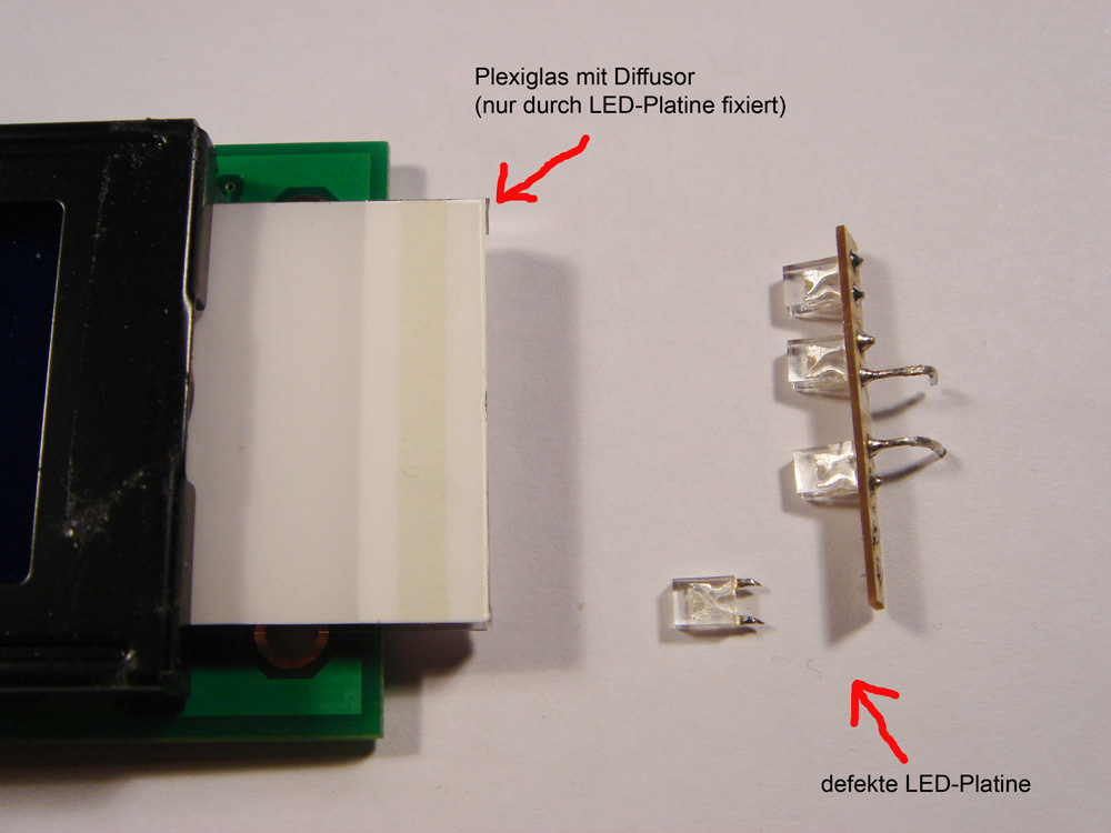

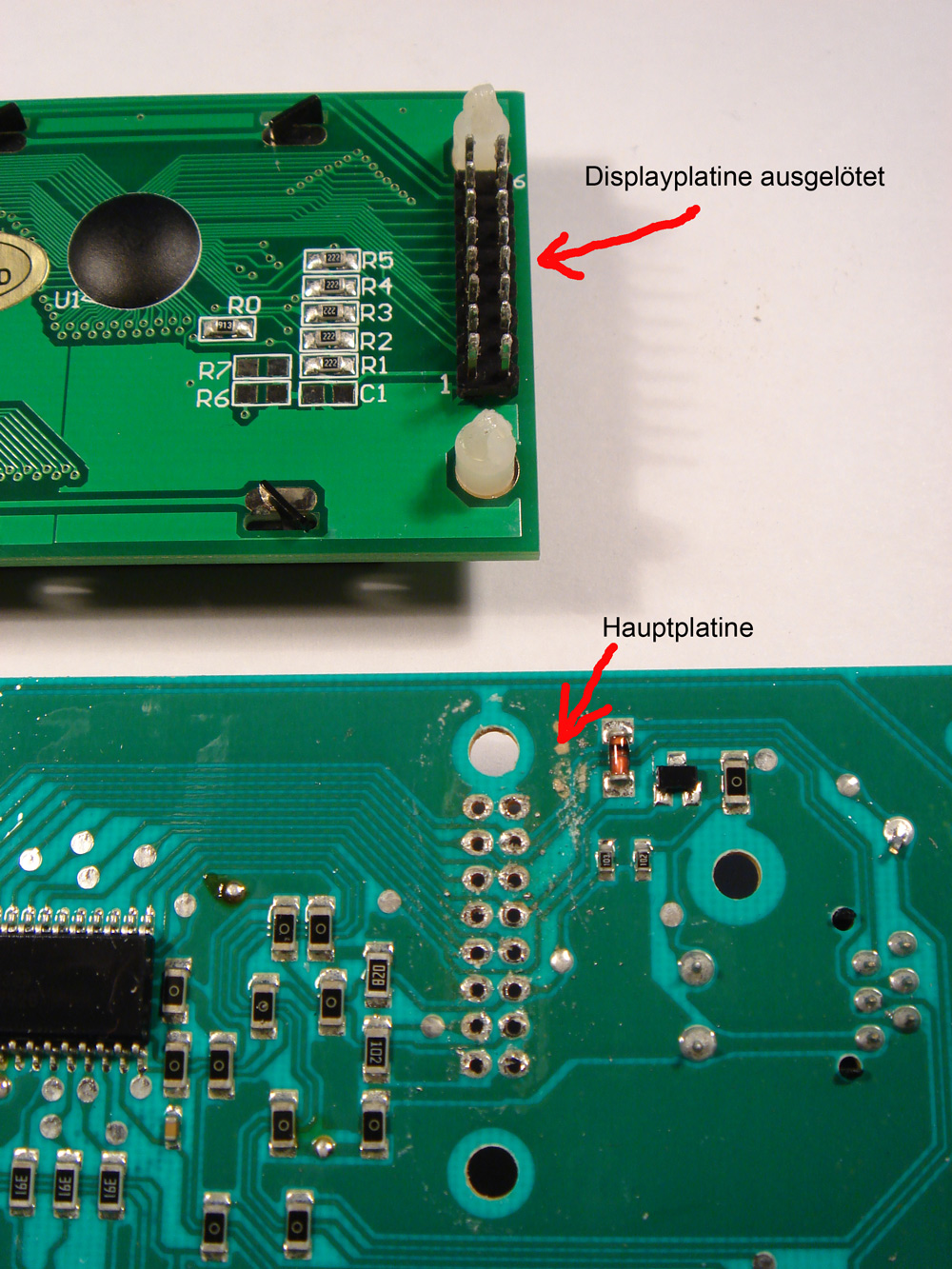

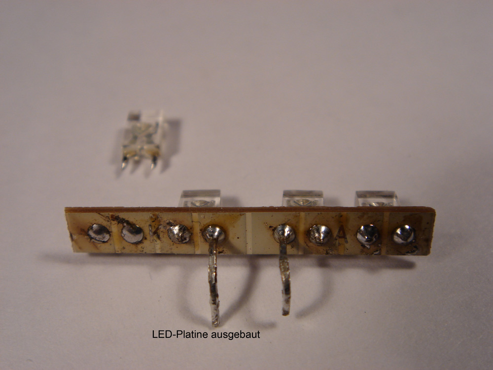

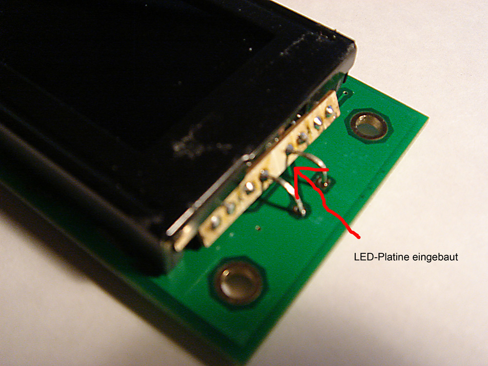

    aus einer Woche sind nun doch zwei Monate geworden. Sorry! Habe mir aufgrund Deiner Anfrage doch noch mal die Bilder rausgekramt und etwas bearbeitet. Hier also die versprochenen Bilder zu meiner doch recht genauen Reparaturanleitung. (glaube ich zumindest)
    Der LED-Link ist doch im Beitrag.? :1f615:
    falls noch Fragen sind, einfach eine Nachricht schicken.
    lg. Piet
  • Das Gehäuse muss immer geöffnet werden, da Du sonst die Bedienblende nicht entnehmen kannst, hinter der sich die Bedien- und Displayplatine befindet.
  • Display Esam 6600
    Habe meine Esam 6600 nach Piet `s Anleitung wieder zum "leuchten" gebracht , waren nur noch 2 Led`s aktiv,wobei eine von beiden auch schon dunkler war ....!! Jetzt ist die Schrift wieder sssssssssssssssuuuuuper zu erkennen !!! Danke dafür . :thump:

  • Der Roststich kann evtl. von den neuen LEDs stammen, je nachdem, welche Qualität und Farbreinheit diese aufweisen.
