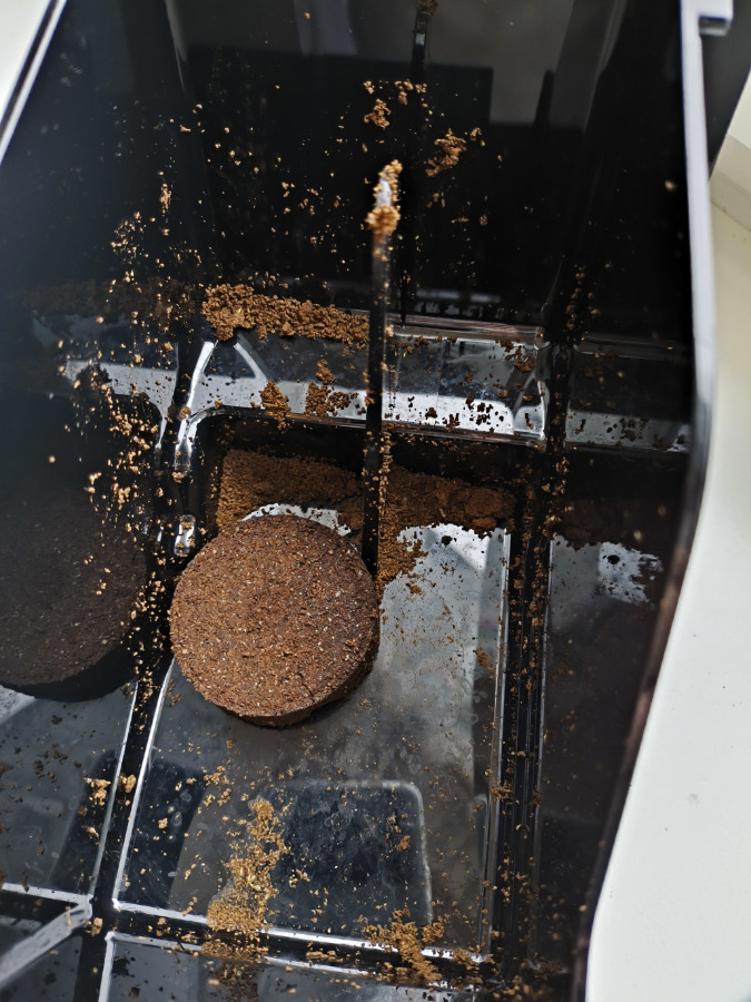

      Wenn du den Mahlgrad fein genug hast, sollte ein schöner Pad rauskommen. Lade mal ein Bild von dem Pad hoch
    • Um den Geschmack etwas zu präzisieren: es schmeckte wie nochmal aufgebrühter Filterkaffeesatz. Nur die Farbe war durchaus wie Kaffee sein soll.
      Leider hatte ich zwischenzeitlich den Behälter geleert, sodass nur noch mein letzter Versuch im Behälter zu sehen ist. Diesen habe ich aus Verzweiflung mit Mahlgrad 1 und vollem Anschlag der Kaffeemenge zubereitet. Tatsächlich ist dieser Trester durchaus so, wie er sein sollte. Man sieht aber an den Resten, dass die vorherigen Ergebnisse nicht so aussahen.

      Auch hier bin ich kein Experte aber ich würde behaupten, dass der Trester zu fest ist, i.d.R. sind diese immer als solche zu erkennen aber oft „gebrochen“ und schon noch etwas weich. Bei dir sieht das aus wie ein Pellet Kokoshumus den man erst im Wasser aufweichen muss.
