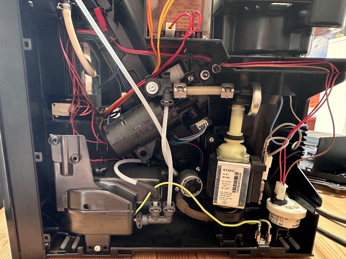

    Moin,
    Ich habe von meinem Onkel eine alte Jura F8 geschenkt bekommen.
    Wenn ich einen Espresso (55°C), Latte Macchiato (65°C) mache sind die Getränke nur lauwarm.
    Ich habe bereits die Maschine entkalkt, komplett gereinigt und alles was gemacht werden kann.
    Nun habe ich gelesen, dass es der Thermoblock sein könnte oder auch der Sensor davon.
    Bevor ich nun die Sachen kaufe, frage ich mich ob ich noch etwas prüfen/machen kann…
    Ich bin handwerklich etwas unbegabt eigne mir aber vieles an.. wenn ich etwas durchmessen muss, welches Gerät benötige ich hierfür?
    Ich bin über Tipps dankbar.
    Liebe Grüße
    Flo

  • Hallo noch mal !
    Der Thermoblock befindet sich auf deinem Bild ganz unten links unter der schwarzen Verkleidung aus Kunststoff. Der Thermoblock ist eine Art Durchlauferhitzer auf dem der Thermosensor aufgeschraubt ist. Von da gehen 2 dünne Kabel zur Elektronik. Du kannst dir das Teil ja mal bei juraprofi oder Komtra anschauen. ( Ersatzteile, unter Sensoren )
    Wolfgang

  • Moin zusammen,
    Ich habe heute alles erfolgreich gewechselt, der Kaffee ist wärmer geworden, dass merke ich auch anhand der Messungen, am Auslauf sind nun auch ca 80°C also scheint die Reparatur geglückt sein.
    Der Espresso ist weiterhin kälter aber war auch eine unaufgeheizte Tasse.
    Ich werde es mal weiterhin beobachten, wenn die Temperatur wieder abnimmt, woran könnte es sonst noch liegen?
    Liebe Grüße
    Flo
