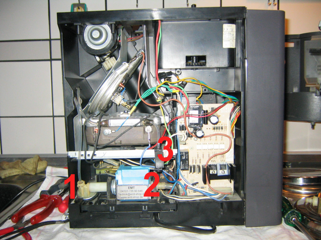

Einziger Unterschied ist eine etwas geänderte Programmierung (Wasserhärtegrad lässt sich einstellen) und -was wohl einen erheblichen Einfluss auf die Lautstärke hat- einen Membranregler an der Pumpe (Bild 1 Punkt 1). Also, wo kann man noch ansetzen, um die Lautstärke zu verringern? Eine leisere Pumpe einbauen, das Gehäuse und das Mahlwerk dämmen.

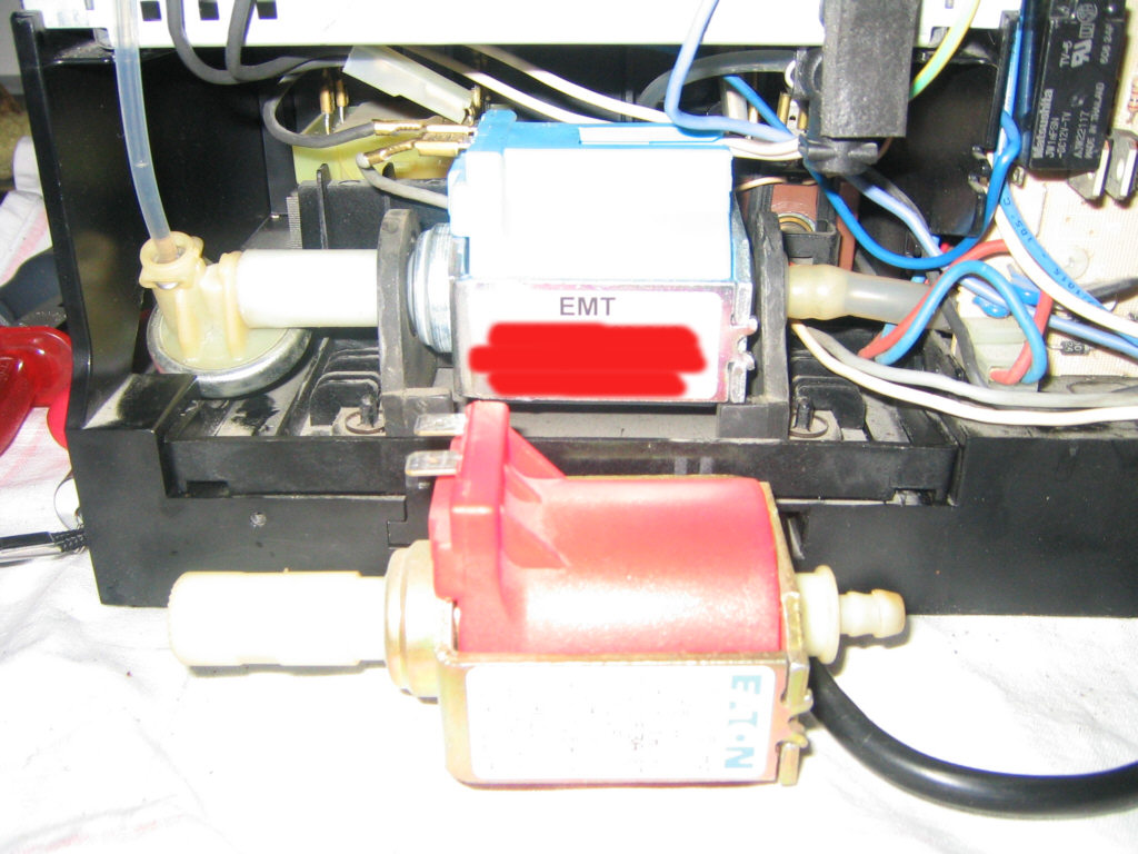

Als Pumpe ist die Standardpumpe verbaut. Bei mir war eine rote EATON CP3A/ST mit 65W eingebaut. Wie hier schon mehrfach geschrieben wurde, soll die Invensys CP4 noch leiser sein (Bild 1 Punkt 2).

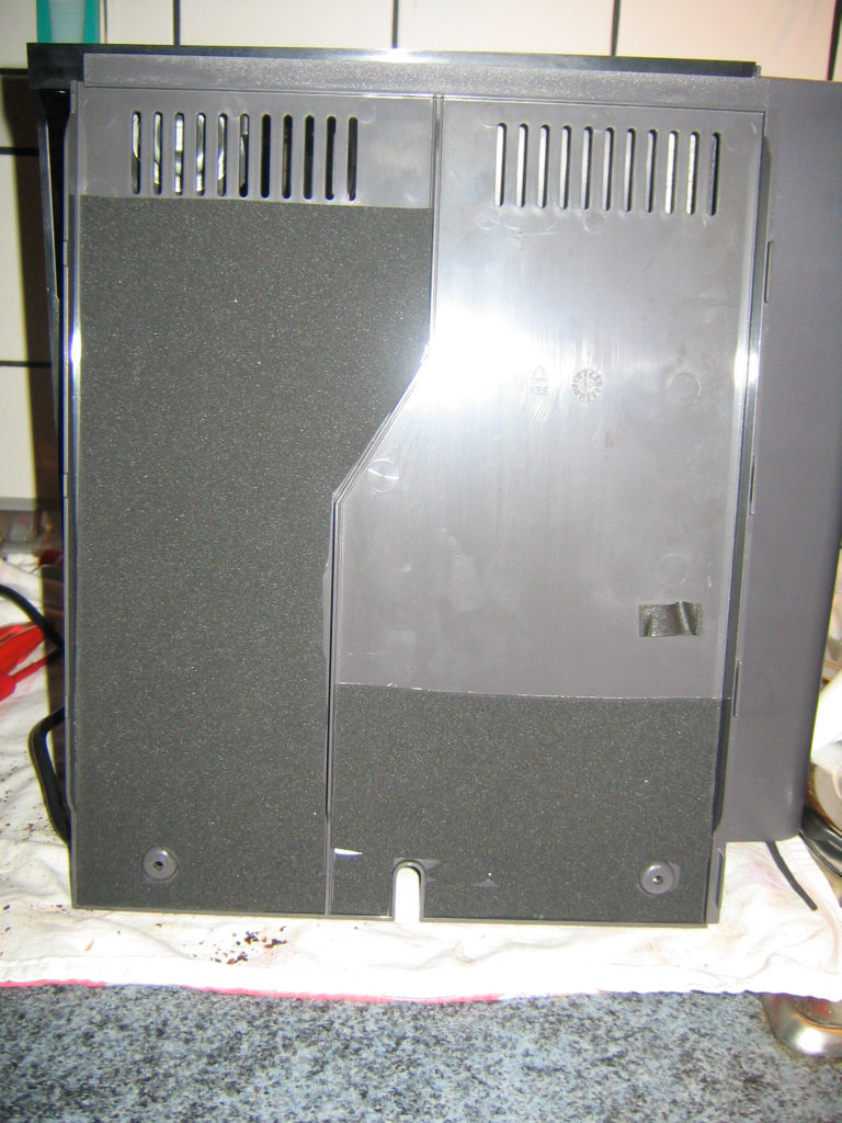

Gedämmt wurde die Rückwand in dem Bereich, wo keine Thermoblocks sind (Ich habe dann doch zuviel Angst, dass da mal was anfängt zu kokeln)(Bild 2)

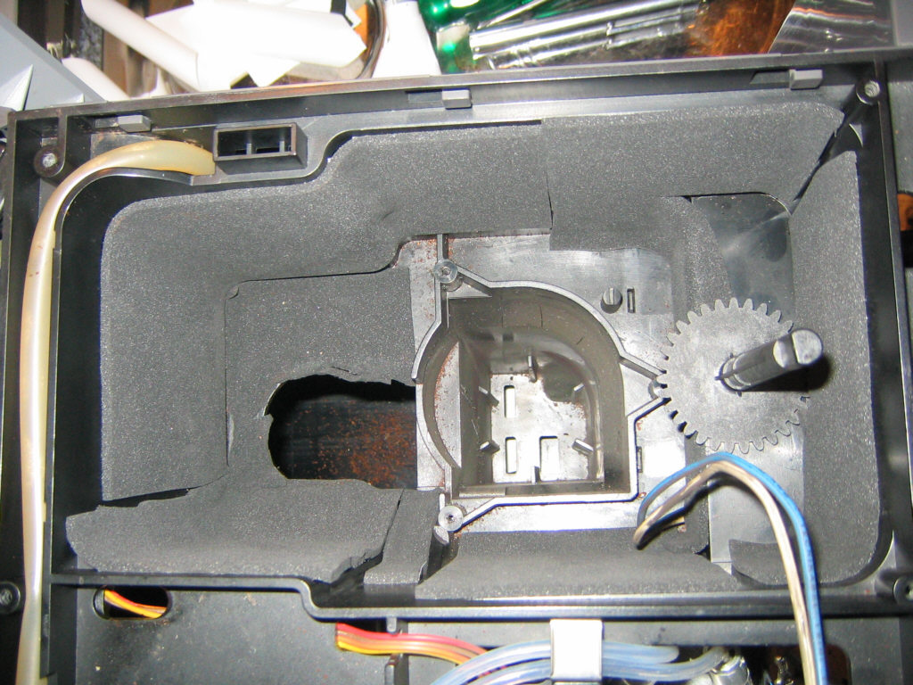

und der Bereich um die Mühle (Bild 3).
Was schon drin war, war ein Stück Zellkautschuk auf dem Auslaufventil, welches direkt an der Rückwand anliegt (Bild 1 Punkt 3). Dadurch wurden die Vibrationen von der Rückwand ferngehalten. Das Seitenteil, wo die Schläuche verlaufen (Also von vorne gesehen rechts), habe ich dann auch noch ein bisschen mit Zellkautschuk ausgekleidet.

Übrigens sind die Pumpen völlig blaugleich, man kann sie ohne weiteres austauschen.

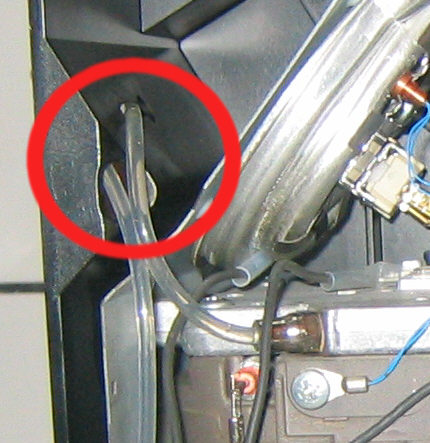

Aber da ich gerade dabei war, habe ich auch gleich nochmal nach so ein paar Brummgeräuschen geguckt...
Der Membranregler darf nicht zu weit unten stehen, sonst kommt er beim Pumpen gegen das Gehäuse. Eventuell auch ein bisschen Dämmung unterfüttern.
