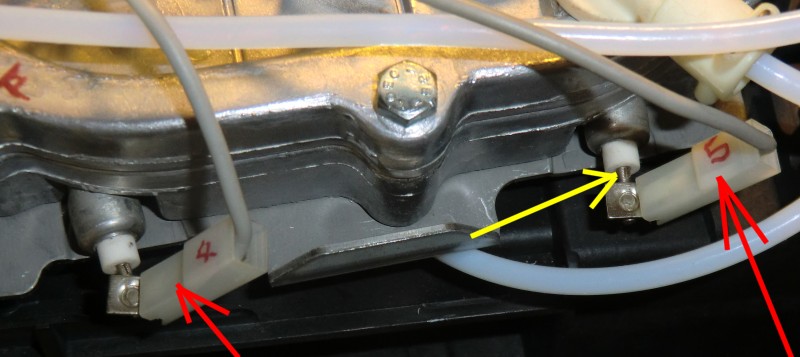

  • @piranha:
    Ich kann Deinen Erläuterungen zur Messung nicht ganz folgen. An welcher Heizung hast Du nun gemessen? Thermoblock oder Dampfgenerator? Man misst immer an den Kontakfahnen der Heizung.
  • Ich glaube ich habe verstanden, was piranha sagen will....
    Du hast also an den Kontaktfahnen gemessen = rote Pfeile und misst nüscht?
    Die Plastik-Hülle hat sich in Wohlgefallen aufgelöst?
    Aber wenn Du direkt vor der Heizung misst, dann misst Du keinen Mist? = Gelber Pfeil?
    Hier Bild von meiner EAM3300. Kann bei Dir etwas anders aussehen...
      64,57 kB, 800×357, 207 mal angesehen
    sorry für die Verwirrung...
    an den Kontaktfahnen (rote Pfeile) messe ich keinen Widerstand. Am Gehäuse des Thermoblocks hinter diesen weissen Teilen (oberhalb des gelben Pfeils) zeigt das Multimeter was an.
    Aber die Frage ist ja dann beantwortet, wenn an den Kontakten nix anliegt werde ich wohl den Thermoblock tauschen müssen :2639:
    Melde mich wieder, wenn der Tausch vollzogen ist (Daumen drücken!).
    Danke und viele Grüße,
    piranha
