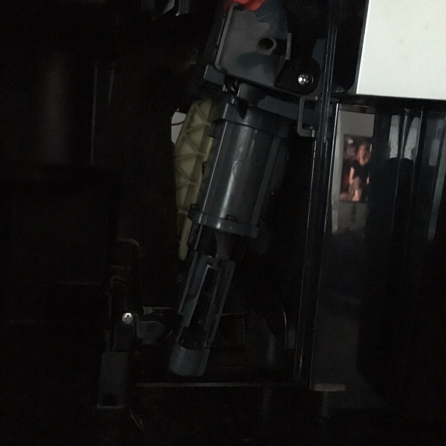

  • So,
    ich habe das Problem einem fotografisch festgehalten.
    Als auch habe ich einen kleinen Clip gedreht, worin man das Geräusch ganz gut erkennt denk ich.
    hier der link zu Clip
    ich hoffe ihr könnt mir damit weiter helfen
    edit: nach kurezm gefummel konnte ich die Brühgruppe mit Hand herunter drücken, sodass ich davon ausgehe das es die Spindelmutter zerschossen hat, könnte ich damit richtig liegen?
      142,86 kB, 900×900, 395 mal angesehen
    Dieser Beitrag wurde bereits 1 mal editiert, zuletzt von stepko ()
    :1f44c:
