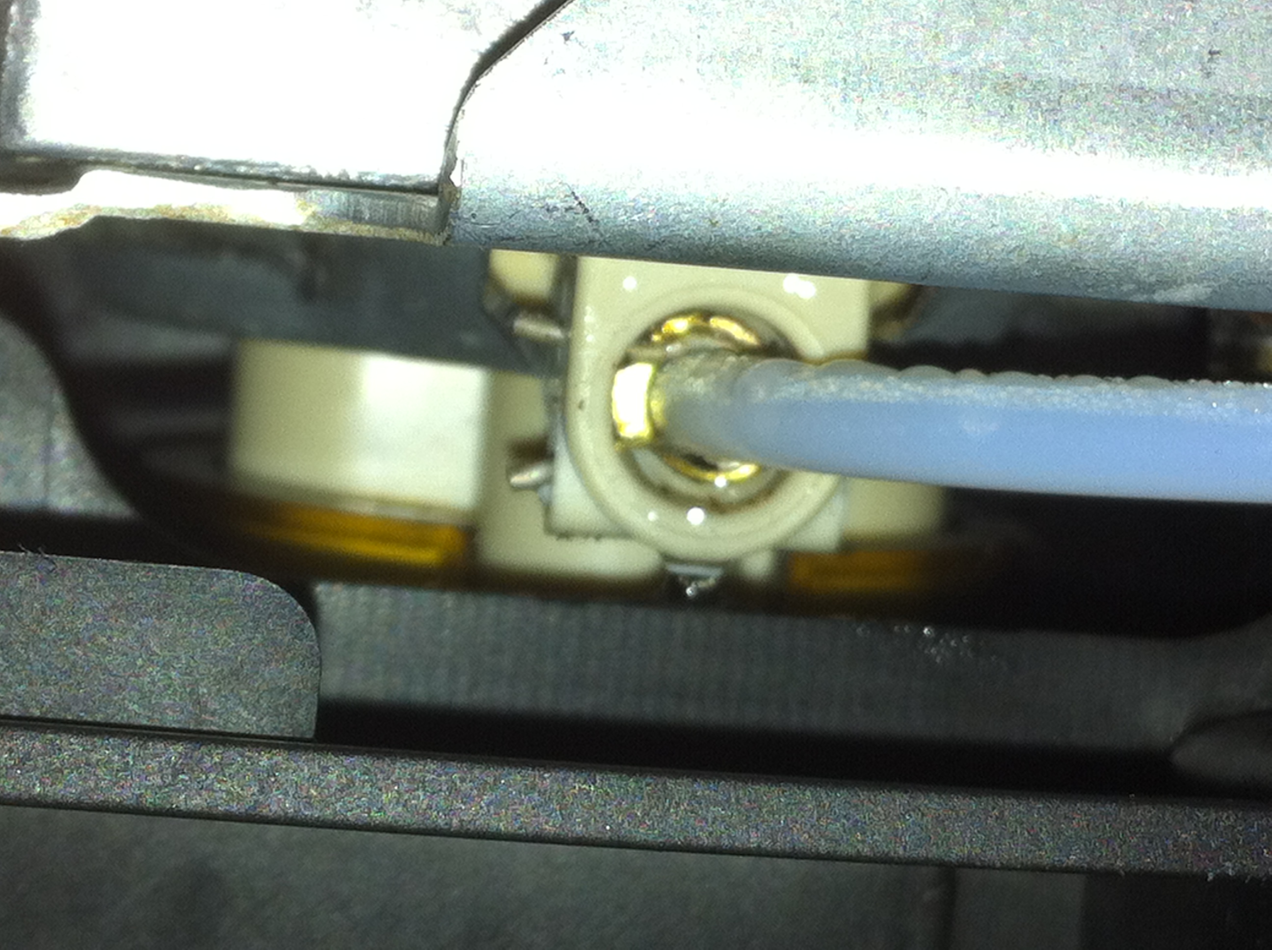

    ich habe jetzt dreimal das Standardentkalkungsprogramm und einmal die obere Brühgruppe entkalkt. Dabei ist mir aufgefallen, dass es in der Nähe des Thermoblocks "zischt". Also nochmal die Verkleidungen abgebaut und siehe da, an dem Anschluss unterhalb des Thermoblocks ist der Anschluss undicht.
    Anbei ein Foto der Stelle.
    Zur Reparatur brauche ich wahrscheinlich das XL Wartungset von KOMTRA. Korrekt?

    das Bild müsste jetzt angezeigt werde.
    Das Wasser entweicht zwischen Thermoblock und dem Anschlußstück.
    Wenn ich den Thermoblock schon ausgebaut habe werde ich sicher den Brühkolben zerlegen, reinigen und mit neuen Dichtungen versehen (evtl. auch gleich den Thermoblock mit neuen Dichtungen versehen).

    Den Thermoblock habe ich ausgebaut, zerlegt, gereinigt, mit neuen Dichtungen versehen (manche waren schon brüchig und eckig) und wieder eingebaut. Nach einem Testlauf konnte ich keine Undichtigkeiten mehr feststellen.
