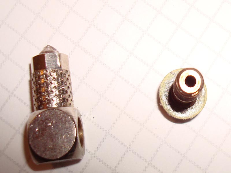

Noch eine Ergänzung zur Modifikation unterer Wasserzulauf:
Die hier genannte hohlgeborte Konstruktion sieht so im Bild aus . . .
Der Querschnitt/Durchlassmenge für Restwasser ist sehr klein, deswegen lagern sich hier sehr gerne Mehlrückstände ab, die dann schnell zu einem Totalverschluss führen kann . .
wie gesagt, ich tausche diese Konstruktion, weil sie mir viel zu störanfällig ist.
Diese ist BTW nur bei "älteren" Brühgruppen (Opal/Master Pro) verbaut . .
Master Top/WMF/ und neuere Schaerer-BG´s habe hier als Standart das Winkellegris . . -

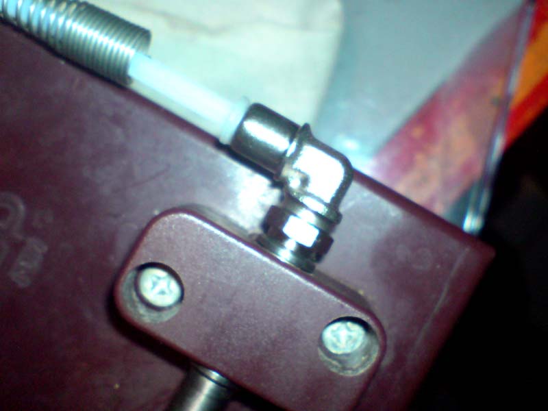

Hallo
bei mir lässt sich das Winkel-Legris nur bis ca 1,5 mm vor Ende (Anschlag) in die Hohlschraube schrauben, sodass eine normal Dichtung noch nicht greift. Wie habt ihr das konkret gelöst?
@Schlenkman: Könntest Du bitte ein Bild vom Endzustand des Winkel-Legris mit Feder reinstellen? Meine Befürchtung ist ein bißchen, dass die Feder auf das Legris drückt und dann der Schlauch evtl. herausrutschen kann.
Vielen Dank und viele Grüße
Norberto -
Norberto schrieb:
...bei mir lässt sich das Winkel-Legris nur bis ca 1,5 mm vor Ende (Anschlag) in die Hohlschraube schrauben, sodass eine normal Dichtung noch nicht greift. Wie habt ihr das konkret gelöst?
Ich habe hier nochmal Bilder gemacht;
wenn´s bei dir "anders" ausschaut, fotografiere es . . dann kann ich dir evtl. auch helfen. -
danke für die Bilder. Mein Winkel-Legris schaut etwas anders aus als Deins. Beim Schlauchanschluss schaut es aus wie auf Deinem 2. Bild, nur als Winkel eben. Dort wo ich es in den Anschluss (Hohlschraube?) mit den 2 schwarzen o-Ringen reinschraube geht es nicht bis zum Anschlag, sondern es bleibt ein Spalt. Ich sehe bei Dir keine Dichtung. Wird über das Gewinde abgedichtet? Bilder kann ich leider morgen erst liefern.
Gruß,
Norberto -
Die Verschraubung mit dem weißen Kunststoffteil (wie auf dem ersten Foto) kenne ich nicht von Legris, das sieht mir eher aus wie eine ELSA Steckverschraubung von AVS/Römer. Die DIchtung ist bei den Verschraubungen eingelegt und in eingebautem Zustand nicht mehr sichtbar - wie bei neueren Legris Verschraubungen inzwischen auch.

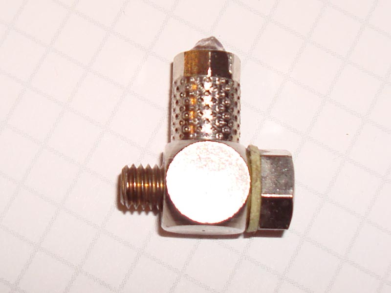

keine Ahnung, WER der Hersteller ist, ich kaufe die Dinger bei meinem Händler . . als "Winkellegris" . . :pein:
Hier noch ein Pic wg. der "innenliegenden" Dichtung:
EDIT:
Heinz hat sicherlich Recht mit dem Hersteller, lt. Datenblat stimmt der Anschluss 100% überein . ..Dieser Beitrag wurde bereits 1 mal editiert, zuletzt von Schlenkman ()
Davon abgesehen habe ich noch nie erlebt, daß sich ein (original) Legris Winkel nicht in den Metallstutzen einer solchen Brühgruppe einschrauben läßt. Vorausgesetzt natürlich, in dem Stutzen selbst ist das Gewinde in Ordnung und es steckt nicht noch ein abgebrochenes Stück einer alten Verschraubung oder festgebackenes Kaffeefett drin. Leg doch den Stutzen ohne Verschraubung über Nacht in eine 1:1 Lösung aus Klorix und Wasser ein - wenn am Morgen braune Brühe vorhanden ist, weißt Du Bescheid
