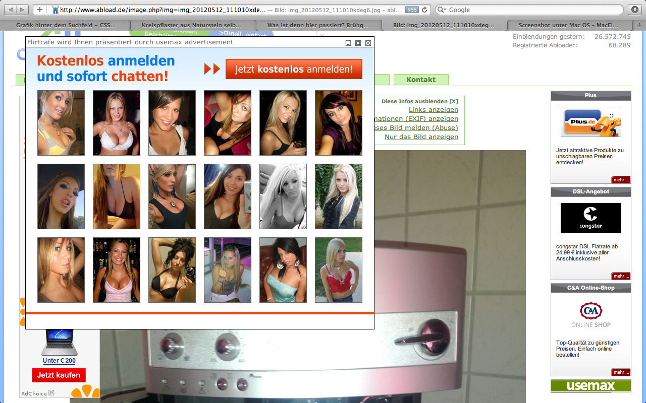

    Die S*xwerbung beim Bilderhoster ist nervig. Es steht auch hier im Forum Speicherplatz zur Verfügung. Die Bilder braucht man ja nicht in voller Auflösung, die für die meisten Monitore eh zu groß ist.

    PS: Zum Bildhoster, wäre mir neu, dass da Sexwerbung zu sehen ist. Ich verwende generell einen Werbeblocker daher habe ich schon lange keine Werbung mehr im Netz gesehen, allerdings bin ich auch mal ohne Werbeblocker auf meine Links und habe keine derartige Werbung da gesehen. Wäre interessant wenn Du mir davon mal einen Screenshot schicken könntest.

    An Werbeeinblendung sieht man das was man am meisten am PC anschaut/stöbert. Bei mir z.B. Solarzellenanbieter.
    S*xseiten, was ist das.... :floet: :floet:

    Ich habe auf solchen Seiten garantiert nichts verloren. Nicht in jedem Fall wird Werbung Userdefiniert angezeigt, es gibt auch Festkampagnen, für so windige Dinge bekomme ich oft Angebote. Lukrativ, aber den Nutzern nicht zumutbar und voll am Thema des Forums vorbei :1f602:
    Der Screenshot:

    Danke für den Screenshot. Die Werbung habe ich eben auch, nachdem ich den Werbeblocker deaktiviert habe, gesehen. Aber das ist doch keine Sexseite. Also wirklich. Da haben wir aber eine weit auseinander gehende Definition für solche Dinge. Das ist irgendeine kommerzielle Kontaktbörse.
    Hätte mich auch gewundert wenn abload.de auf einmal Werbung für Pornoseiten schalten würde.
