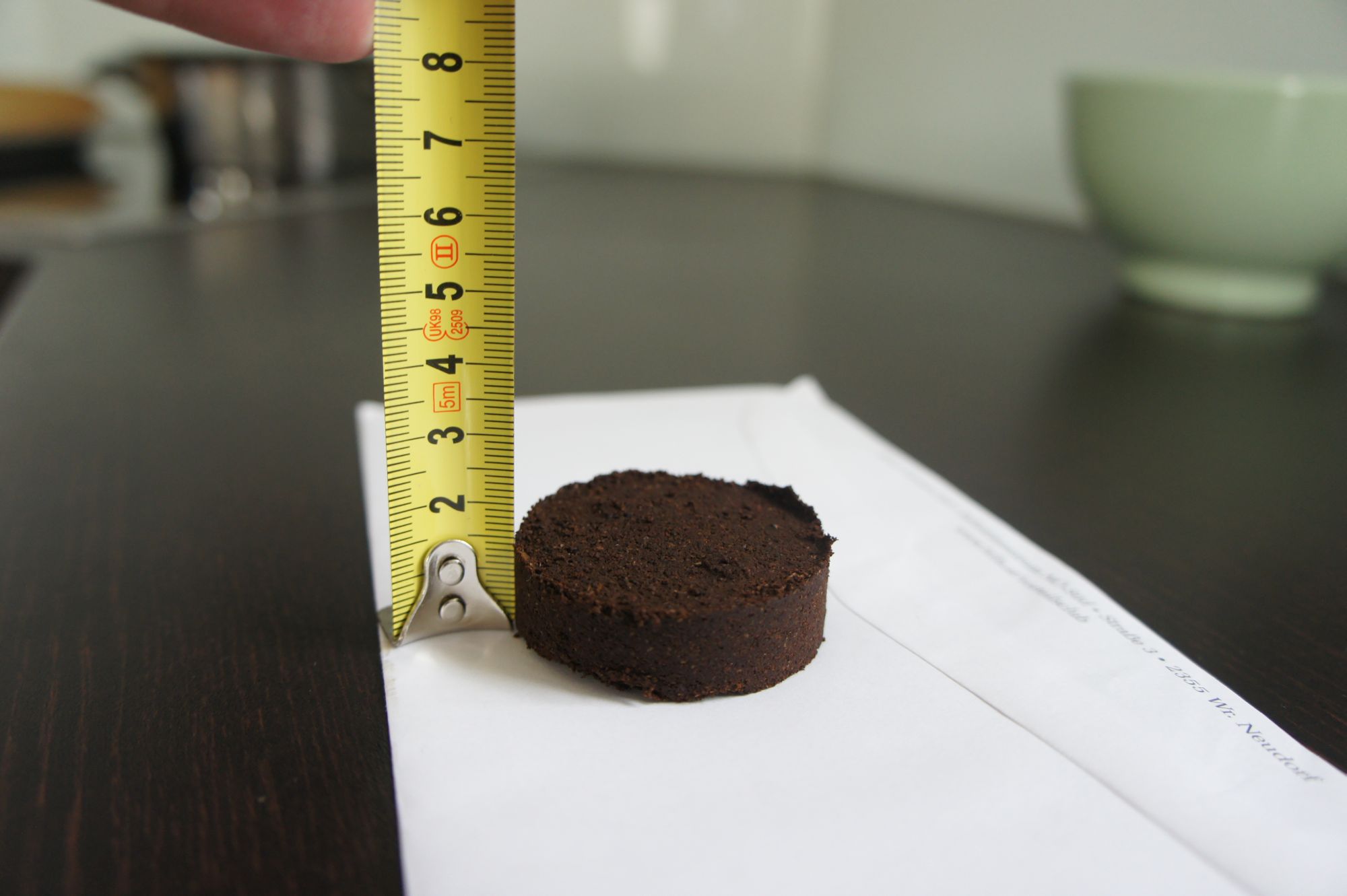

    In der zwischeneit ist es aber eh so, daß der Kaffee extrem dünn ist. Zuerst kommt er recht dick raus und wird dann so dünn, daß es nur noch Wasser ist.
    Tabs sind ca. 1,5 cm. Den Kolben und Kolbenfilter hab ich (dank der guten Beschreibung hier im Forum) gereinigt.
    Einer der Dichtringe war total hinüber. Hab beide durch neue ersetzt. Hat aber leider nichts gebracht.
    Kaffee ist immer noch dünn. Hab hier gelesen das es meist am Mahlwerk liegt. Leider keine Rückmeldung obs auch daran lag.
    Kann es sonst auch noch etwas anderes sein? Die Tabs kommen mir recht normal vor.

    Ich würde noch einige Tassen warten, es kann ein wenig dauern, bis sich die Mahlsteine eingelaufen haben. Mach mal wieder einen Doppelbezug mit höchster Aromaeinstellung und stell das Bild vom Tab rein.
  • Hi!
    Danke für den Tipp!
    JA, der Kaffee wird immer besser. Aber trotzdem ist er noch nicht so wie er beim Kauf der Maschine war.
    Die Tabs sind nicht mehr so gut gepresst, wird wohl an verschlissenen Kohlen am Motor liegen. Kann das sein?
