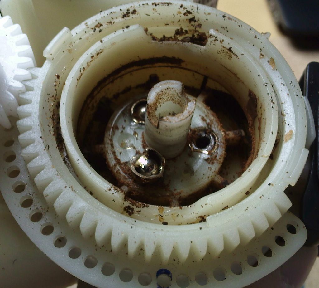

ich habe mit meinen Mahlwerk meiner DeLonghi Perfecta ESAM folgendes Problem:
da sich zwischen meine Bohnen wohl ein Steinchen geschlichen hat, blockiert nun das Mahlwerk. Den Tipp mit der Vierteldrehung der Schraube am Mahlwerk, um das Steinchen zu lockern, habe ich versucht, hat allerdings keine Besserung gebracht. Da ich keinen Fremdkörper sehe, vermute ich, dass er schon etwas weiter ach unten gekommen ist.
Da die Garantie schon abgelaufen ist, versuchte ich der Anleitung "Mahlwerk in eingebauten Zustand demontieren" das Mahlwerk teilweise auszubauen. Dafür soll ich die Mahlwerksverstellung ganz nach rechts drehen, um den oberen Mahlstein entnehmen zu können. Heißt das, dass das Zahnrad (über der Scheibe mit den Löchern) im Uhrzeigersinn gedreht werden muss, oder soll ich nur die Scheibe mit den Löchern nach rechts drehen? In beiden Fällen sitzen bei mir die Teile so fest, dass sich nichts bewegt.
Könntet ihr mir einen Tipp geben?
Ich danke euch.
