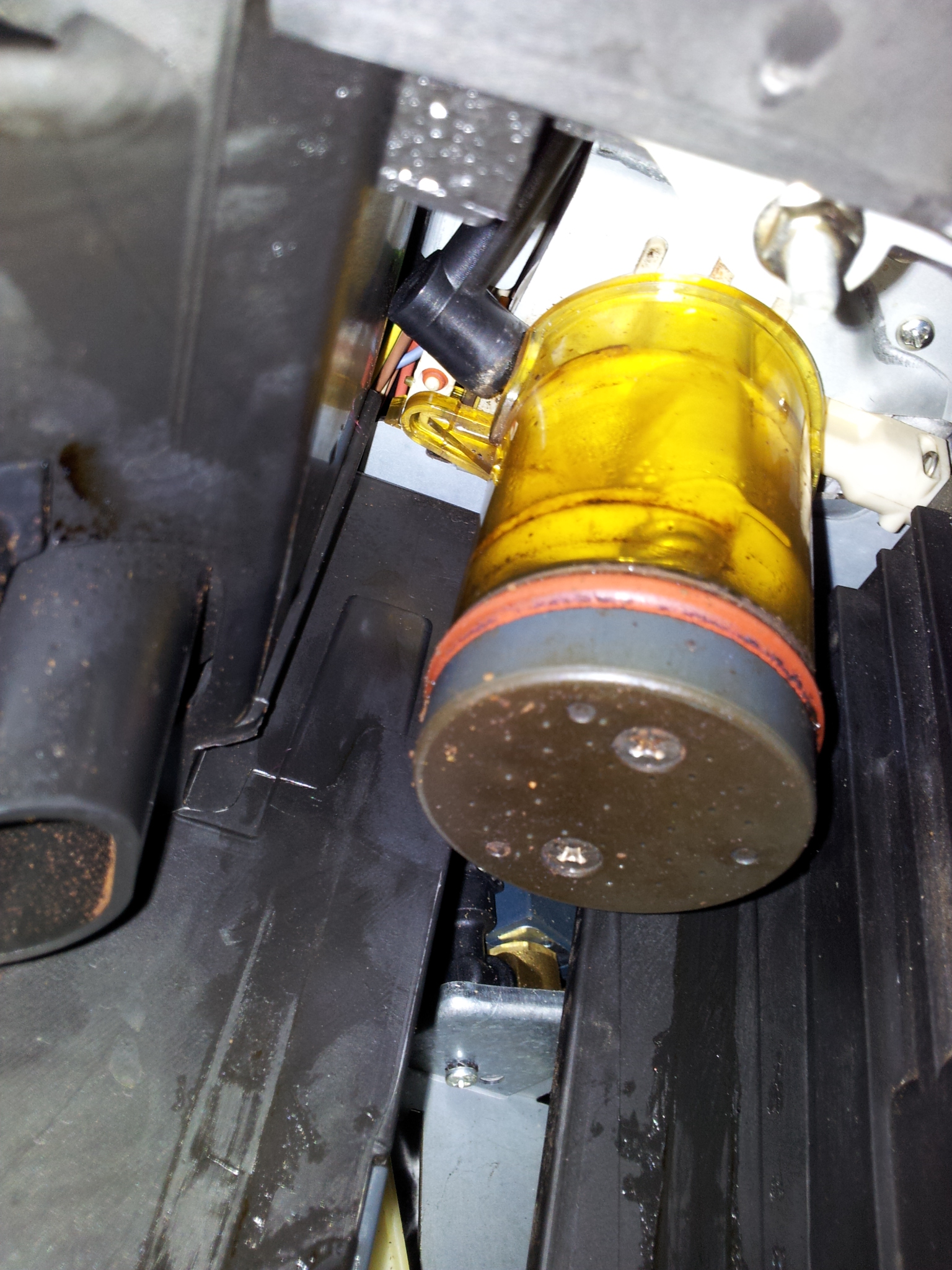

  • Einen defekten O-Ring habe ich nicht finden können! Aber Fakt ist doch, das der schwarze Schlauch ohne Ringe, o.ä., auf den "beigen Stift" des Brühkolbens gesteckt wird, oder? Bis jetzt sitzt der schwarze Schlauch ordentlich auf dem Stift, mal sehen wie sich das in den nächsten Tagen entwickeln wird, wenn ich die Maschine wieder täglich nutzen werde!
    Erst einmal vielen Dank für die hilfreichen Tipps!
    1. Bild: Schlauch sitzt nicht richtig
    2. Bild: Schlauch sitzt ordentlich auf dem Stift
    Trotzdem scheint es mir, dass der Schlauch früher oder später wieder runterrutscht ! Mal sehen!

  • SCHADE - hat nicht lange gedauert...Der Schlauch ist wieder abgerutscht und das Wasser läuft durch die Maschine unten in die Auffangschale, aber nicht dahin wo er eigenltich hin soll....MIST!
    1. Frage: Wie baue ich den Schlauch zur Reinigung komplett aus?
    2. Frage: Was bewirkt der Schlauch in der Maschine (Druck,Wasserleitung?)?
    3. Frage: Gibt es ein Bild, Grafik vom Kolben oder schwarzem Schlauch im Internet, auf dem ich kontrollieren kann, ob noch alle Ringe, etc. am Schlauch, Kolben vorhanden sind?
    Freue mich über Antworten...DANKESCHÖÖÖÖÖN!

    Wenn Du Wasser im gelben Becher hast, ist ein O-Ring im oBK undicht.
    Wenn der Gummischlauch verstopft ist drückt es das Wasser in den gelben Becher.
    Der Gummischlauch rutscht ab weil der Überdruck sonst nicht abgeht.
