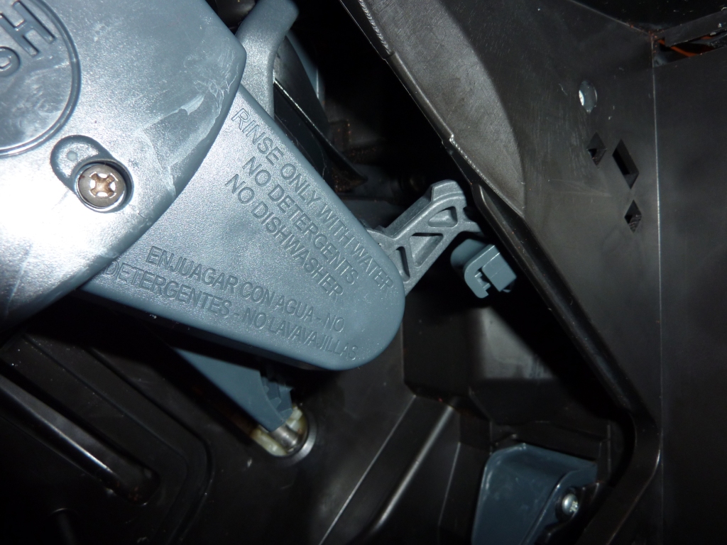

zur Sicherheit habe ich die Brühgruppe von Hand in die jeweilige Endstellung gedreht, um zu schauen ob nichts hackt oder zwickt.
Untere Endstellung, rechts sieht man den Hebel der den Brühkolben in der Brühgruppe nach unten drückt

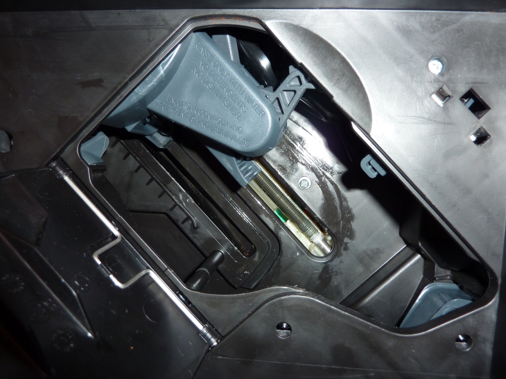

Obere Endstellung

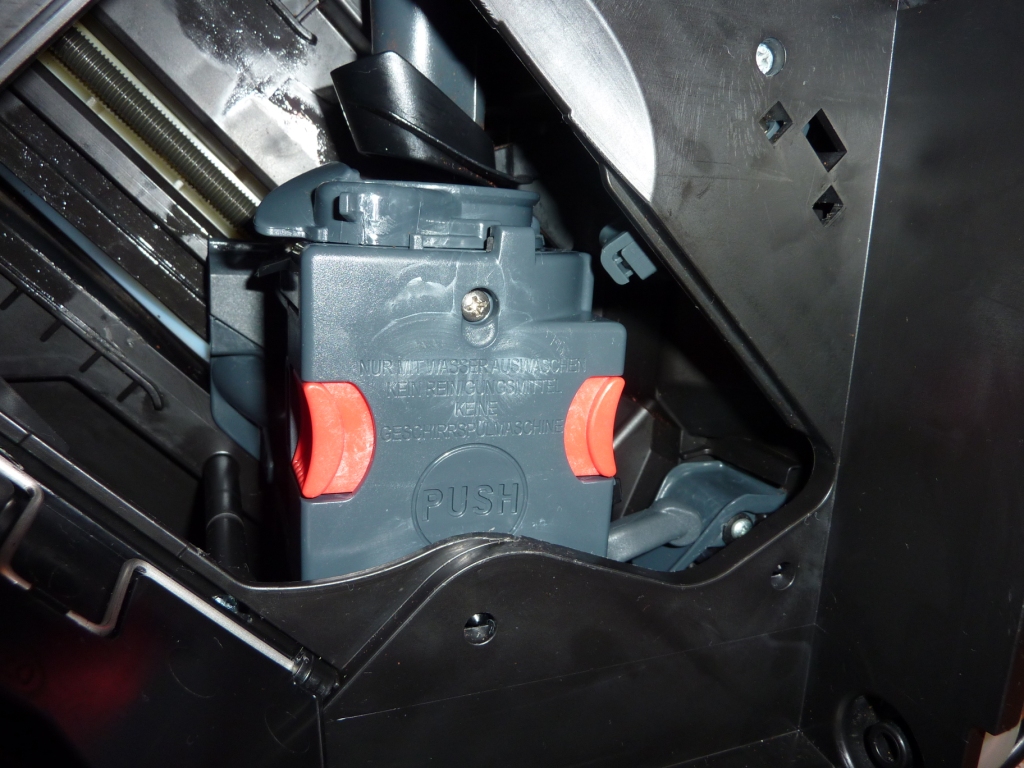

Nach dem Brüh- oder Spülvorgang fährt die Brühgruppe wieder nach unten, um dann mit dem zweiten Hebel den Brühkolben wieder nach oben zu drücken.
Jetzt ist der Brühkolben ganz oben. Der Tresterpuck wird dann durch die Schaufel in den Behälter befördert.
