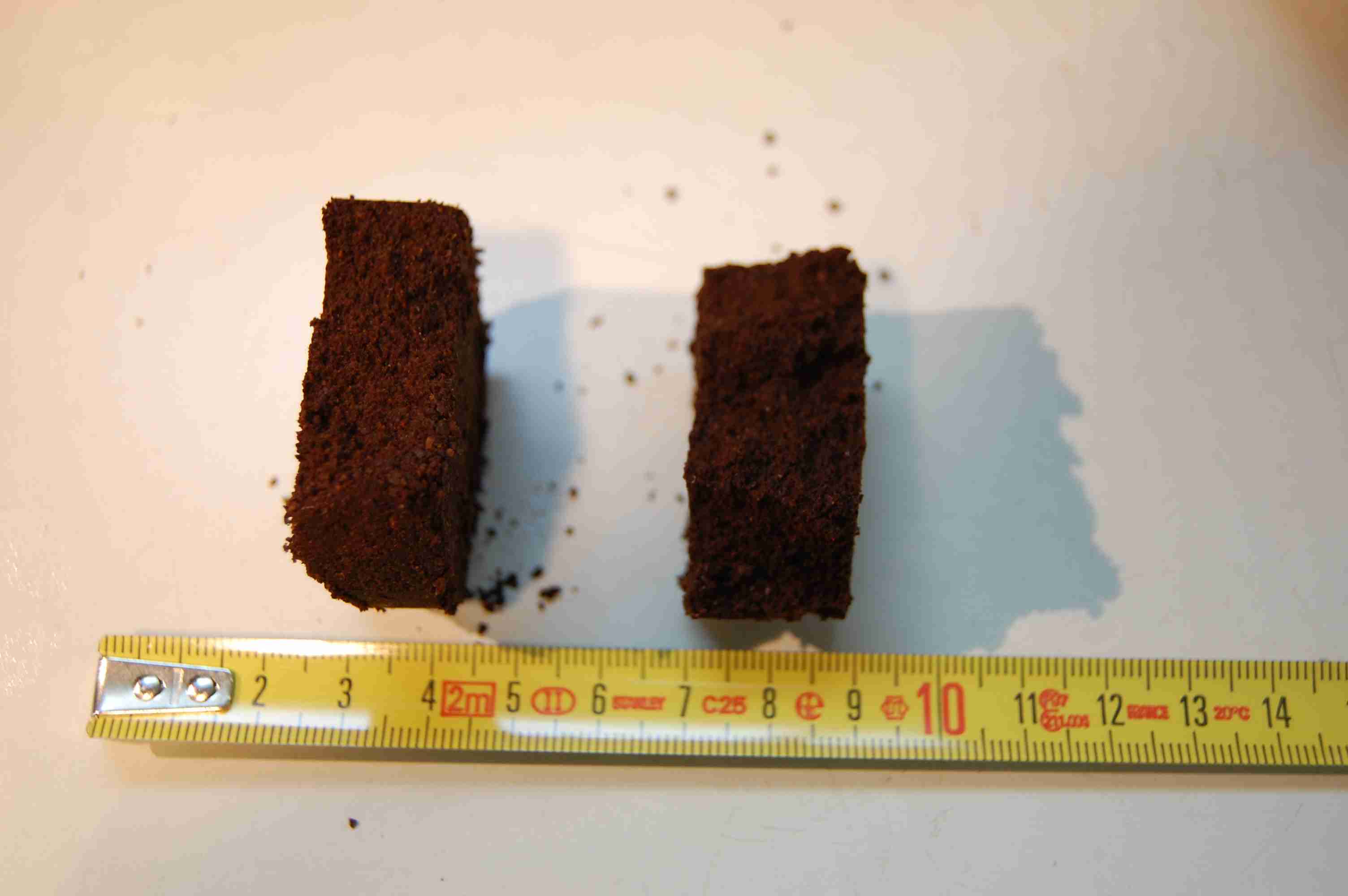

    bb1106 schrieb:
    Was für ein Foto meinst Du?
    Siehe Bild.
      147,48 kB, 3.008×2.000, 356 mal angesehen
