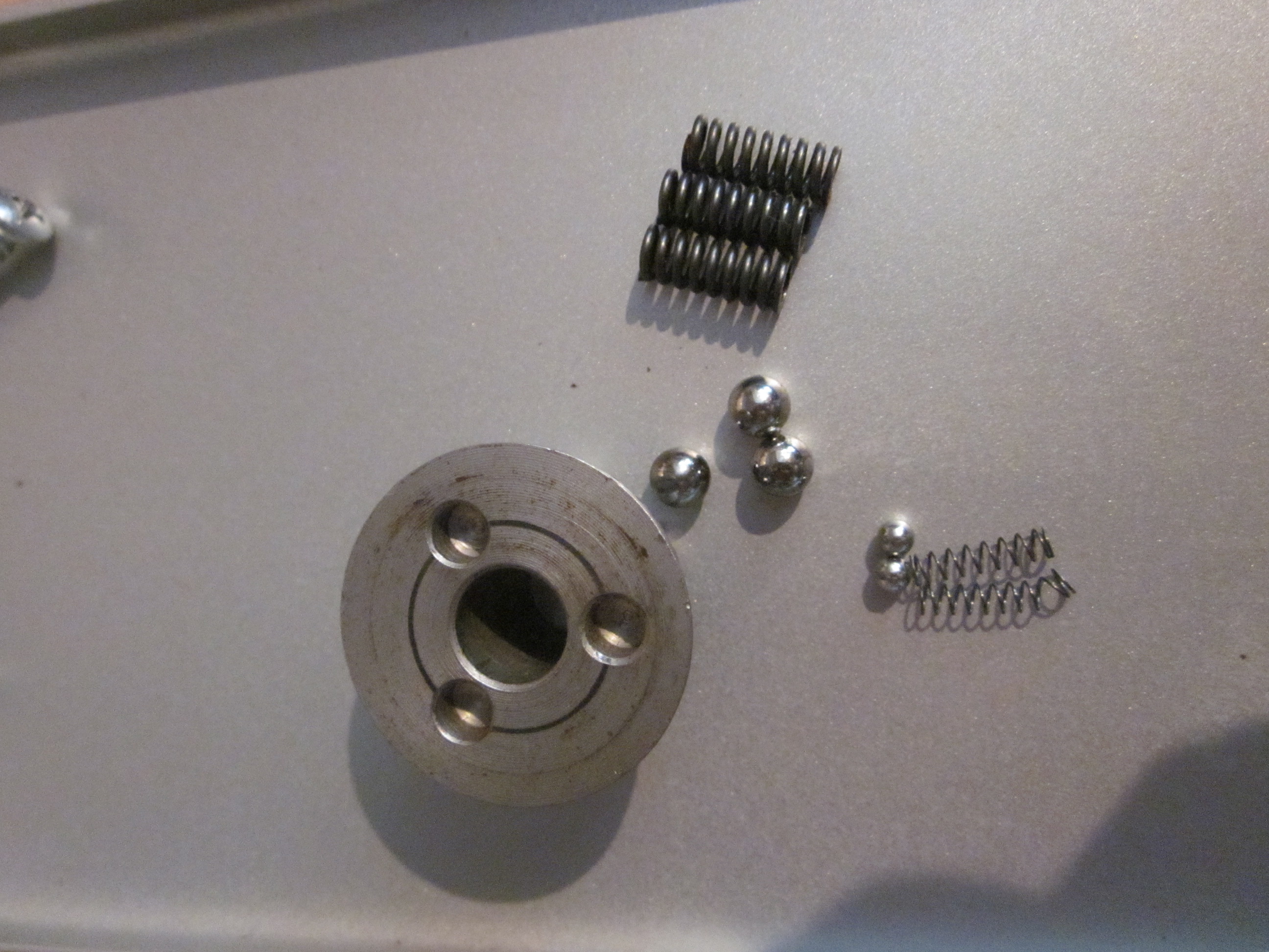

  • So, jetzt hats gefunzt. Endlich haben wir das mit dem Mahlwerk hinbekommen und prompt beim ersten Probelauf dreht sich nichts und es hört sich elend an. :denk:
    Also das ganze nochmal und diesmal alles raus, komplette Zerlegung und siehe da, wir finden zwei kleine Federn samt Kugeln unter dem Motor???????? :1f615:
    LOL....wir haben alles wieder zusammengebaut ohne die Federn und KÜgelchen, kein Plan woher die sind....
    Jetzt mahlt das Mahlwerk wieder ohne murren ! :thump:
    Vielleicht kann ja jemand anhand des Bildes erkennen wo diese Teile (Kügelchen und Federn) hingehören.
    Ansonsten melde ich mich wieder, wenn uns die Delonghi um die Ohren fliegt.
    Beste Grüße und der Kaffee schmeckt!
    P.S. Anmerkung zum Bild: Die drei Federn samt Kugeln sind natürlich wieder eingebaut, es handelt sich um die 2 Minifedern und Kugeln

  • Hier Klick siehst Du auf dem letzten Bild wo die 2 kleinen Kugeln mit den Federn hingehören.
    Es gibt eine gute und eine schlechte Nachricht.
    Die schlechte: Die Teile da wieder ordentlich reinzubekommen...... :1f620: Das willst Du dir nicht antun.
    Die gute: Es funktioniert auch ohne. Musst halt bei der Mahlwerksverstellung aufpassen. Da gibt es jetzt keine Rasterung mehr.

  • Die Mahlstärke lässt sich schon noch einstellen. Es "klickt" halt nicht mehr.
    Ich hab die kleinen Kugeln schon ein paar mal eingelegt. Ist halt ein Geduldsspiel. Achte auf einen freien Untergrund. Die Kugeln werden öfters als einmal runterfallen....
    Das MW musst Du nicht zerlegen. Lediglich die Verstellscheibe mit den vielen Löchern muss runter.
