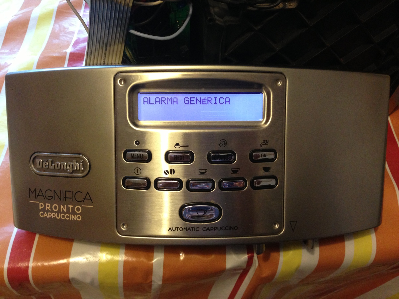

    Wenn man die Machine einschaltet (Netzstecker einsetzt) gibt Sie ein kurzes Geräusch von sich (Brühgruppe fährt leicht hoch) und das wars. Als die Maschine noch funktionierte, ging das Geräusch 3-4 Sekunden länger.
    Drück man jetzt auf dem Bedienfeld auf Einschalten, gibt Sie wieder das gleiche kurze Geräusch (Brühgruppe fährt hoch) von sich und fängt an warm zu werden (Lt. Display). Nach ungefähr 5 Minuten erscheint dann die Meldung: "General Alarm"
    Da General Alarm vieles sein kann hab ich mal die Maschine aufgemacht. Soweit sah alles in Ordnung aus. Da ich leider kein Multimeter besitze hab ich mal einen Bekannten drüber "messen" lassen. Er meinte am Thermoblock würde es kein Strom geben (dort wo die zwei Kabeln angeschlossen werden wo in der Mitte jeweils ein Widerstand drinne ist). Falls diese Info hilft, der Thermoblock wird nicht warm, der bleibt die ganze Zeit kalt (soll der warm werden??)
    Bevor ich jetzt anfange Geld für einen neuen Thermoblock auszugeben (ohne das dieser nicht defekt ist) wollte ich mir paar Meinungen einholen von den Profis :1f642:
    Im Test Mode bin ich mal die Funktionen durchgegangen (siehe Anhang mit Bilder). Ist da alles in Ordnung?

    Die Bilder hab ich aufgenommen um zu zeigen was die Funktionen von sich geben :1f602:
    Wenn ich auf die Pumpe drücke: Kommt kein Wasser raus. Sie pumpt zwar aber es kommt kein Wasser raus.

  • Hallo liebes Forum,
    ich kam endlich dazu die ganzen Widerstände zu prüfen wie in der Anleitungen beschrieben.
    Faszit, es war der Thermoblock.
    Habe ein neues für 50 € gekauft, eingebaut und siehe da, die gute alte Delonghi macht auf Anhieb frischen und leckeren Kaffee :verneig:
    Ich danke für eure hilfe und hoffe dass die Maschine jetzt sehr sehr sehr lange hält :1f942:
