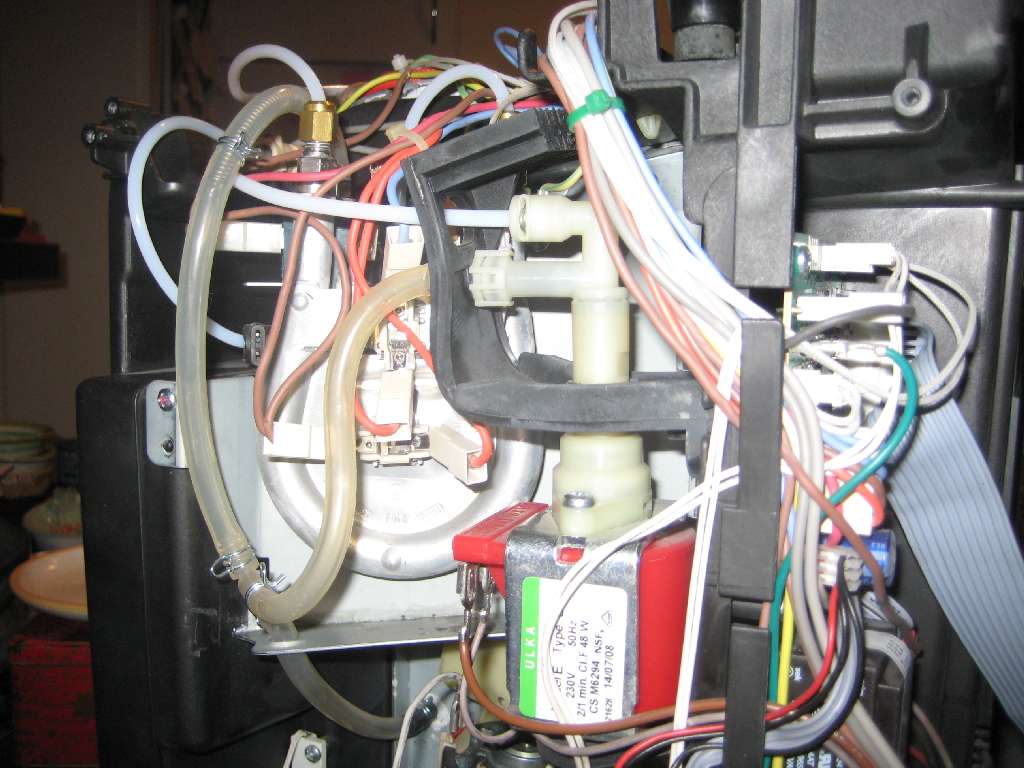

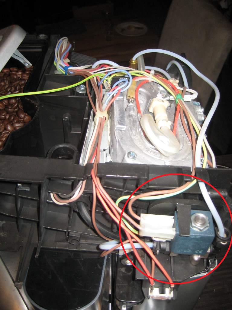

  • Mach mal Bilder von der Dampfheizung.
  • Viel sieht man ja nicht auf den Fotos, eben wie auf der Anleitung zum Werte messen.
    Kann mir noch jemand helfen und erklären wofür die hier ROT markierten Teile sind und wie ich sie auf Funktion testen kann?
