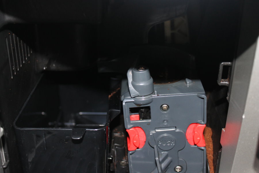

    Ich reinige immer unseren KVA und bisher hat das auch immer geklappt. Heute hatte ich nach der Reinigung vergessen die Brüheinheit einzusetzen. Wir schalteten die Maschine ein und bekamen natürlich das "!". Als machten wir die Klappe auf und stellten fest, dass was fehlte. Allerdings war der Schlitten in der obersten Position. Da wir das Problem bisher nicht hatten, bauten wir die Brüheinheit an der Stelle ein, wo sie sonst immer war. Wir wunderten uns zwar über die wackelige Befestigung aber es war früh und wir hatten noch keinen Kaffee.
    Der KVA fing also an zu arbeiten und wir waren mit einem Schlag hell wach, da er sehr ungesunde Geräusche von sich gab. Wir öffneten also wieder die Klappe und konnten leider erst einmal nichts machen, da alles festsaß.
    Also im Netz schlau gelesen und bei Euch die Möglichkeit der Testfunktionen gefunden. Wir konnten die Brüheinheit dann rausnehmen und den Schlitten auf unterste Position bringen. Allerdings war die nun etwas zu tief, so dass die BE nicht reinging. Wir fuhren die Halterung also etwas hoch und konnten die BE einsetzen. Hoch- und runterfahren, mahlen und spülen ging nun wieder.
    Allerdings fährt die Halterung zu tief. In der untersten Position können wir nun den Wasserauffangbehälter nicht mehr vorziehen.
    Scheinbar wurden also irgendwelche Anschlagpunkte verstellt. Aber was können wir nun tun, um das Problem zu beheben? Habt Ihr Tipps oder kann da nur ein Fachmann helfen?

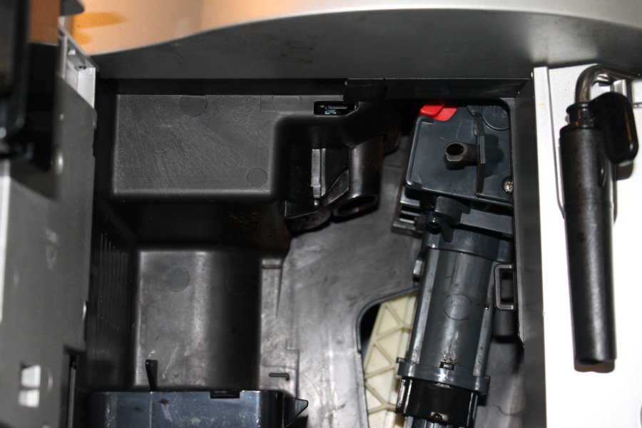

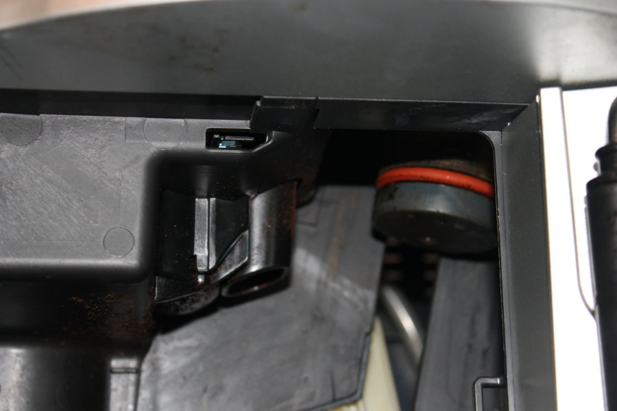

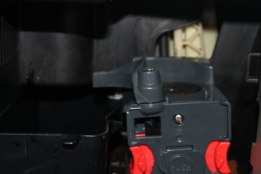

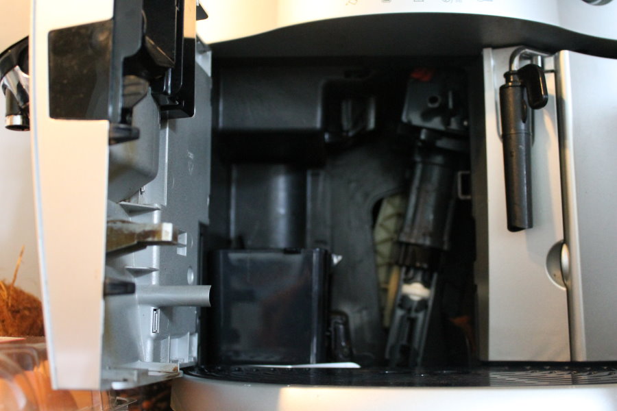

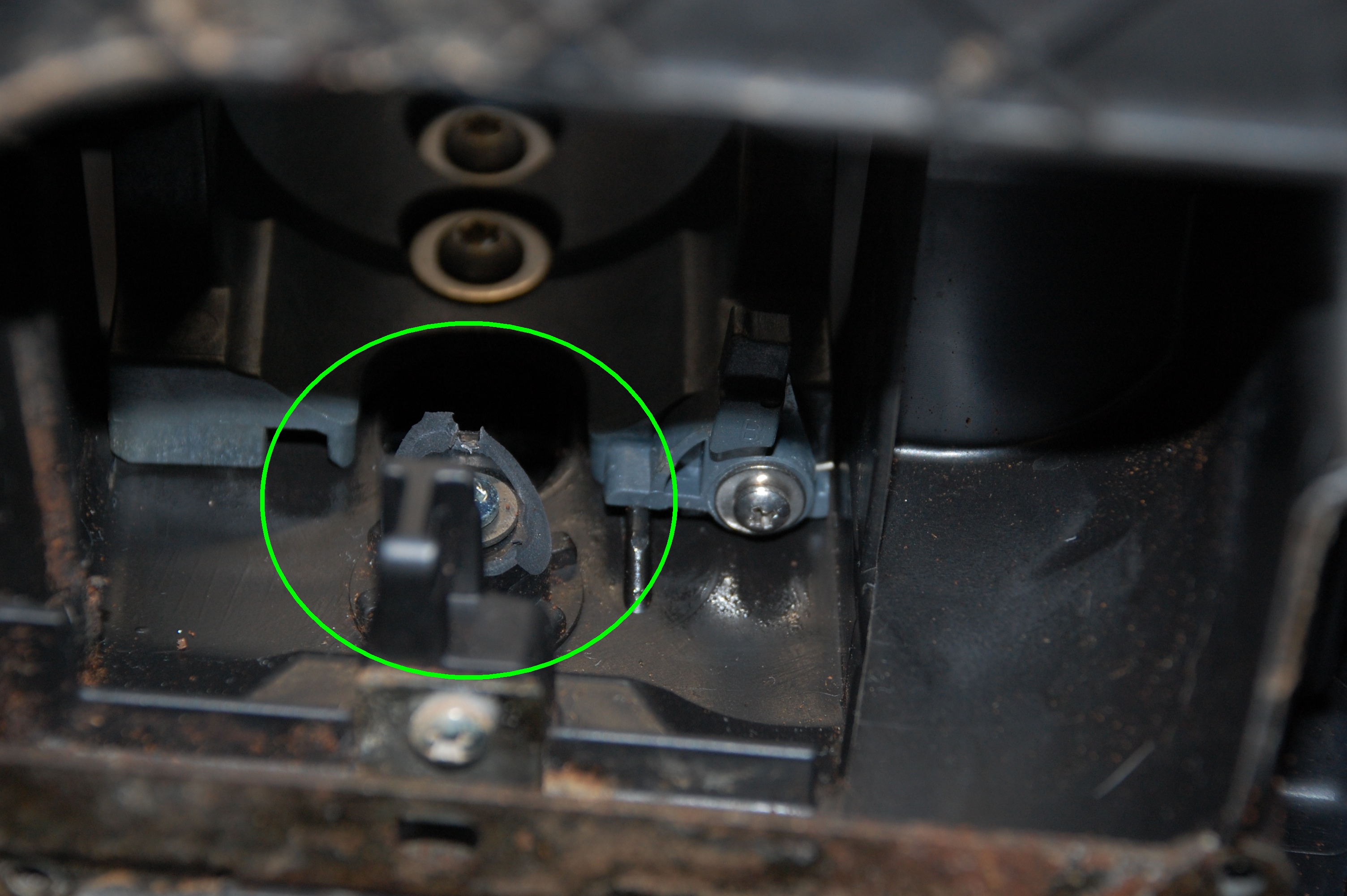

  • "Zerstört" klingt nicht wirklich gut. :2639:
    Anbei die gewünschten Fotos.
      101,06 kB, 600×900, 132 mal angesehen
      89,52 kB, 900×600, 123 mal angesehen
      89,65 kB, 900×600, 118 mal angesehen
      73,43 kB, 900×600, 124 mal angesehen
      112,19 kB, 600×900, 126 mal angesehen
  • Meinst du mit der untersten Position die Postion, die nach dem ausschalten der Maschine angefahren ist?
