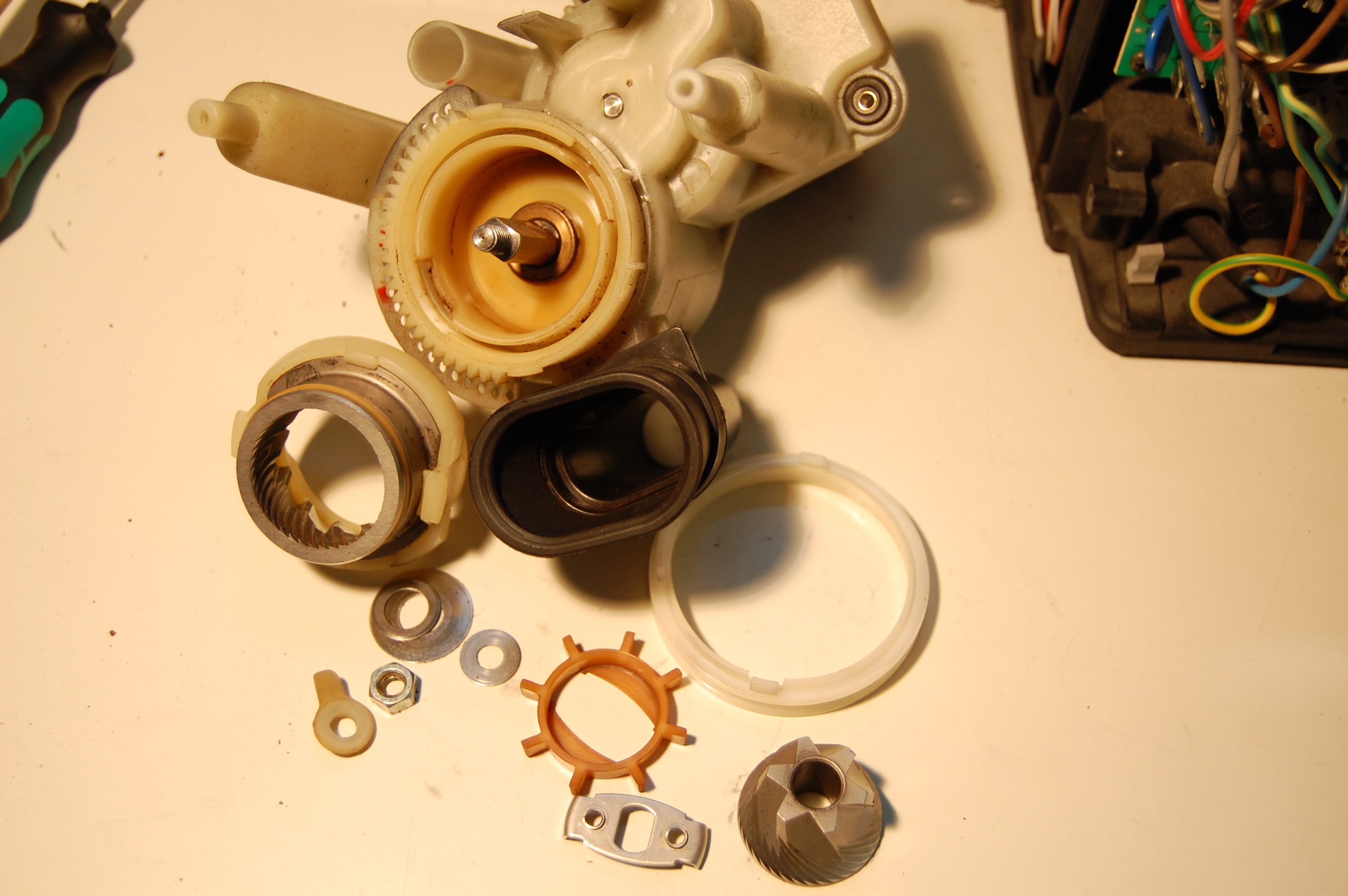

    Das Mahlwerk habe ich nach Anleitung geöffnet, NICHT komplett zerlegt. Alles was ich mit dem Staubsauger entfernt habe, waren Kaffeereste, aber nix wildes.
    Danach sah der Mahlstein absolut sauber aus, so wie auf den Bilder.

  • Hallo Gemeinde,
    ich habe also das Mahlwerk ausgebaut und zerlegt + gereinigt.
    Noch den Widerstand an den beiden Kabeln gemessen (86,8 Ohm).
    Alles wieder in fast fabrikneuem (optisch) Zustand und jetzt:
    keine Änderung:
    Mahlzeit ca. 3 Sekunden (Einfach- und Doppelbezug)
    Das Mahlwerk ist übrigens das ohne Kugeln und Federn.
    Was kann das denn nun sein??
    Es gibt sonst keine komischen Geräusche und der Rest funktioniert auch super.
    Ich denke nicht, dass das Mahlwerk defekt ist!
    Wenn noch jemandem was einfällt, bitte melden.
    PS: Ansonsten Kaufempfehlung :1f609:

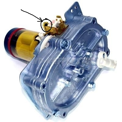

  • Mir ist da noch was eingefallen:
    1. Habe vor kurzem die Brühgruppe getauscht.
    2. Der obere Endschalter wird mit einer Platiknase durch die hochfahrende Brühgruppe betätigt. Hier war anscheinden über die Jahre der Abstand zu groß geworden, sodass der schalter nicht jedesmal betätigt wurde und der Motor bis zum Notstopp fuhr.
    Ich habe erst den Schalter gewechselt, dann aber diese Lücke endeckt und ein Plastikfuß/Silikonnippel dazwischen geklept.
    Jetzt wird er wieder sauber geschaltet!
    Diese beiden Punkte fallen in die Zeit der immer kürzer werdenden Mahlzeiten.
    Wie ich hier mal gelesen habe, gibt es eine Art "Messung" der Anzahl der Umdregehung:
    "Die Delonghi kann wiederum feststellen, wieviel Kaffee sie während des Brühens in der Brühkammer hat, dazu zählt sie die Umdrehungen des Antriebsmotors bis der obere Kolben an seinen Mikroschalter gerdrückt wird."
    Kann hier das Problem liegen?
    Wie kann man das nachjustieren?
    Reset und Testmodi sind bereits mal von mir durchgespielt worden.
    Wiedermal bitte ich die Experten hier um Rat!
    Danke
    der obere Schalter hängt am Thermoblock. Ich habe mal eingezeichnet, wo ich den Plastikstopfen aufgeklebt habe.
    Welche Bleche meinst du? Was ich sagen kann ist, dass der gesamte Thermoblock schon ganz schön verdreckt ist, also Kalk, Rost und andere Ablagerungen.

  • Hallo Michael 2,
    ja die Bleche sind verrostet und das ist auch der Grund, warum der obere Schalter nicht mehr kontaktiert wurde.
    Die Maschine ist einfach durch.
    Vielleicht schieße ich mir nochmal einen Thermoblock.
    Ist das viel Arbeit ihn zu tauschen?
