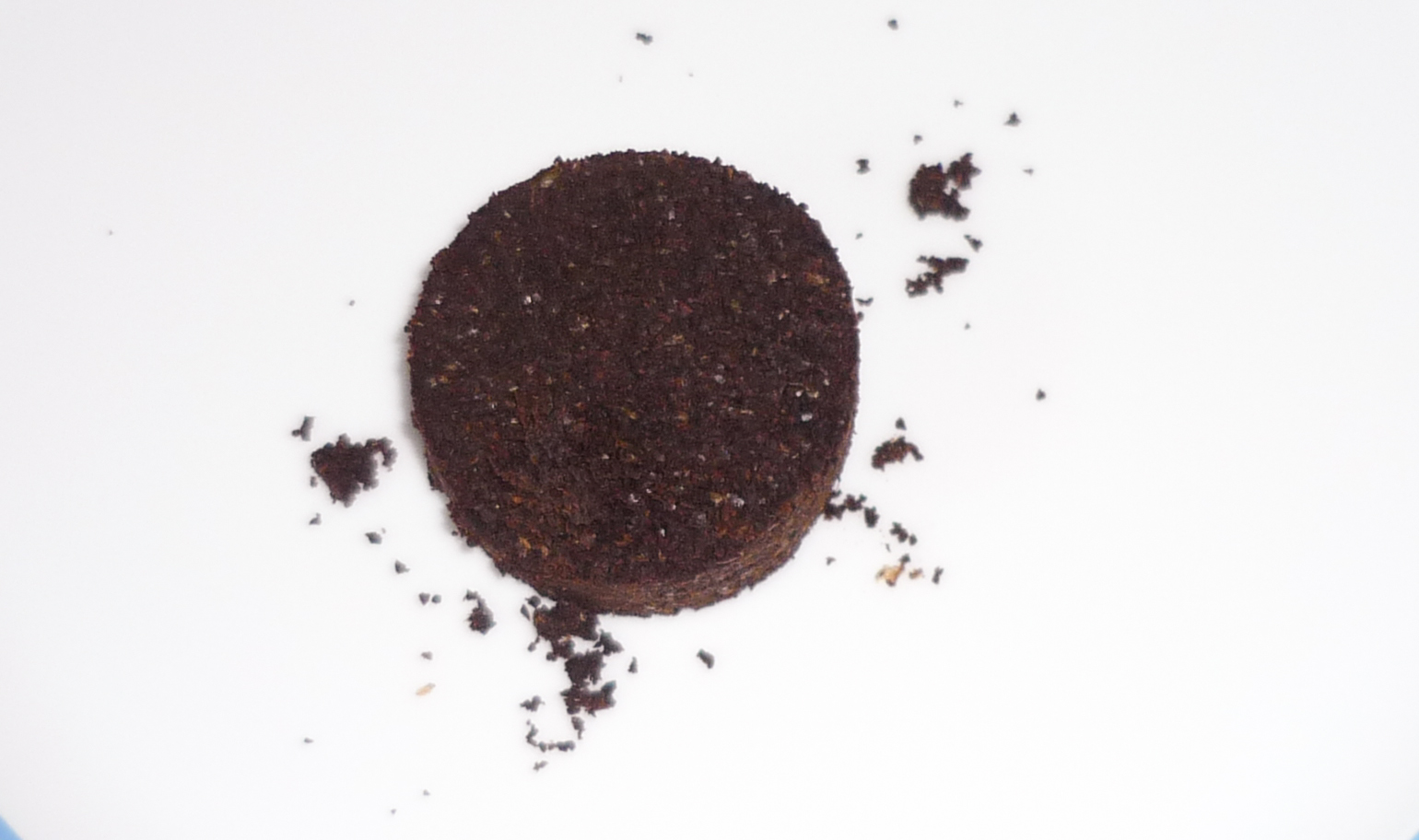

    5: Der Kaffesatz. Er ist trocken, bleibt beim Auswurf in den Behälter in Form, bzw nur Eckchen brechen ab. Allerdings ist herausnehmen mit der Hand kaum möglich, er zerbröselt sofort. Auf der Brüheinheit bleiben auch mehr Brösel zurück, als bei der meines Mitbewohners. Nicht viele, aber doch eine deutliche Menge.

    4. Stell mal ein Bild vom Trester rein. Wo steht der Mahlgrad?

    Hier sind die Bilder. Ich musste den Trester sehr vorsichtig herausnehmen, damit er mit nicht in den Fingern zerbröselt. Mahlgrad steht auf 3,5
