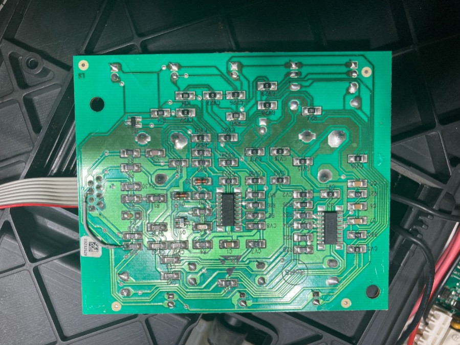

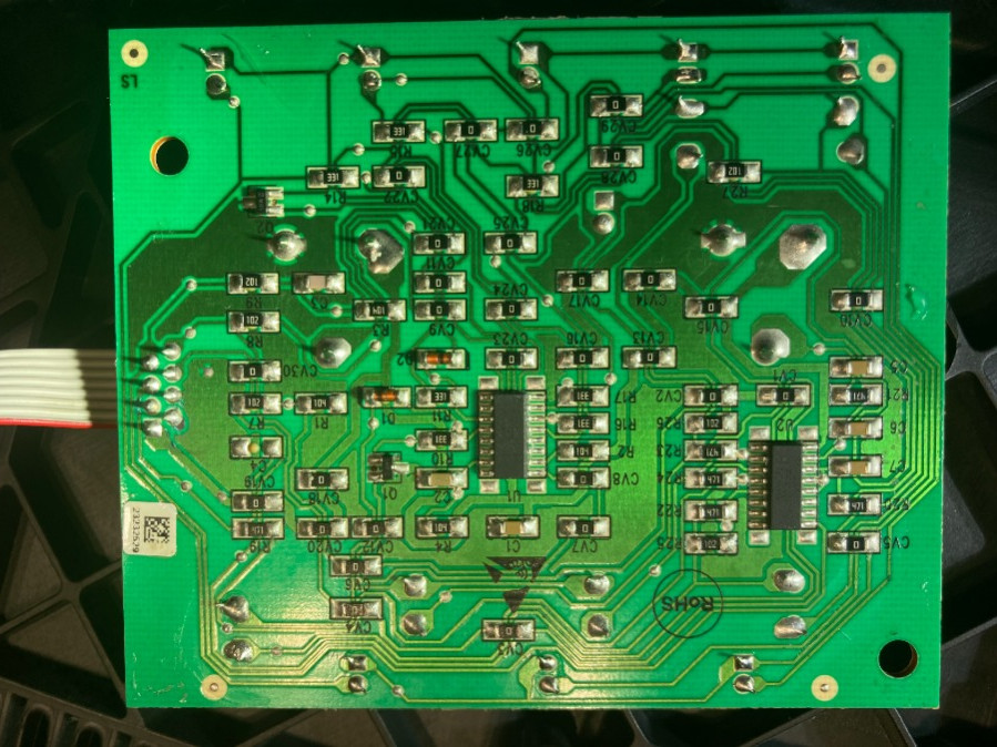

  • ich hattet genau die gleichen Probleme. Bei mir war es die Bedienplatine, also die, die hinter den Knöpfen zum ein/ausschalten ein/zwei Tassen usw. ist.
    Die Bezeichnung ist ESAM3200.s EX:1 für das Gerät selbst und 5213213011-01 für die Platine selbst. Die Taster waren laut Multimeter in ordnung aber eine Leiterbahn war beschädigt. Im Bereich des Steckers von dem das Kabel ab geht war die Leiterbahn unterbrochen. Dort habe ich eine Brücke ein gelötet. Seit dem ist alles wieder super!
