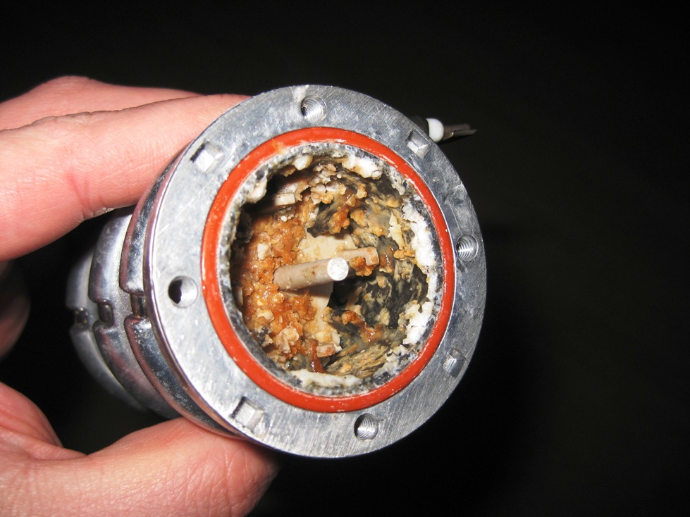

Vielen Dank für das Bild, ich denke, dass sollte einiges erklären. Interessant wäre noch zu wissen, mit welcher ZS-Konzentration er entkalkt hat.
Das Problem war vermutlich ein viel zu langes Intervall zwischen den Entkalkungsdurchläufen, so dass die Zitronensäure (bei der kalt entkalkenden Jura) die Kalkschicht gar nicht mehr lösen konnte und diese dann immer dicker wurde...

Bei einem Test mit Entkalker muß man(n) unbedingt unbedingt beachten, daß eine heiße Entkalkerlösung ganz anders aggressiv wirkt als eine kalte. Die Aufgabe des Boilers ist halt nun mal dauern heiß und wieder kalt, was das Material ebenfalls höher belastet. Wir hatten bei ca. 20-25°C Wassertemperatur die ersten Ausblühungen in Aluminiummodulen nach 2-3 Wochen.
