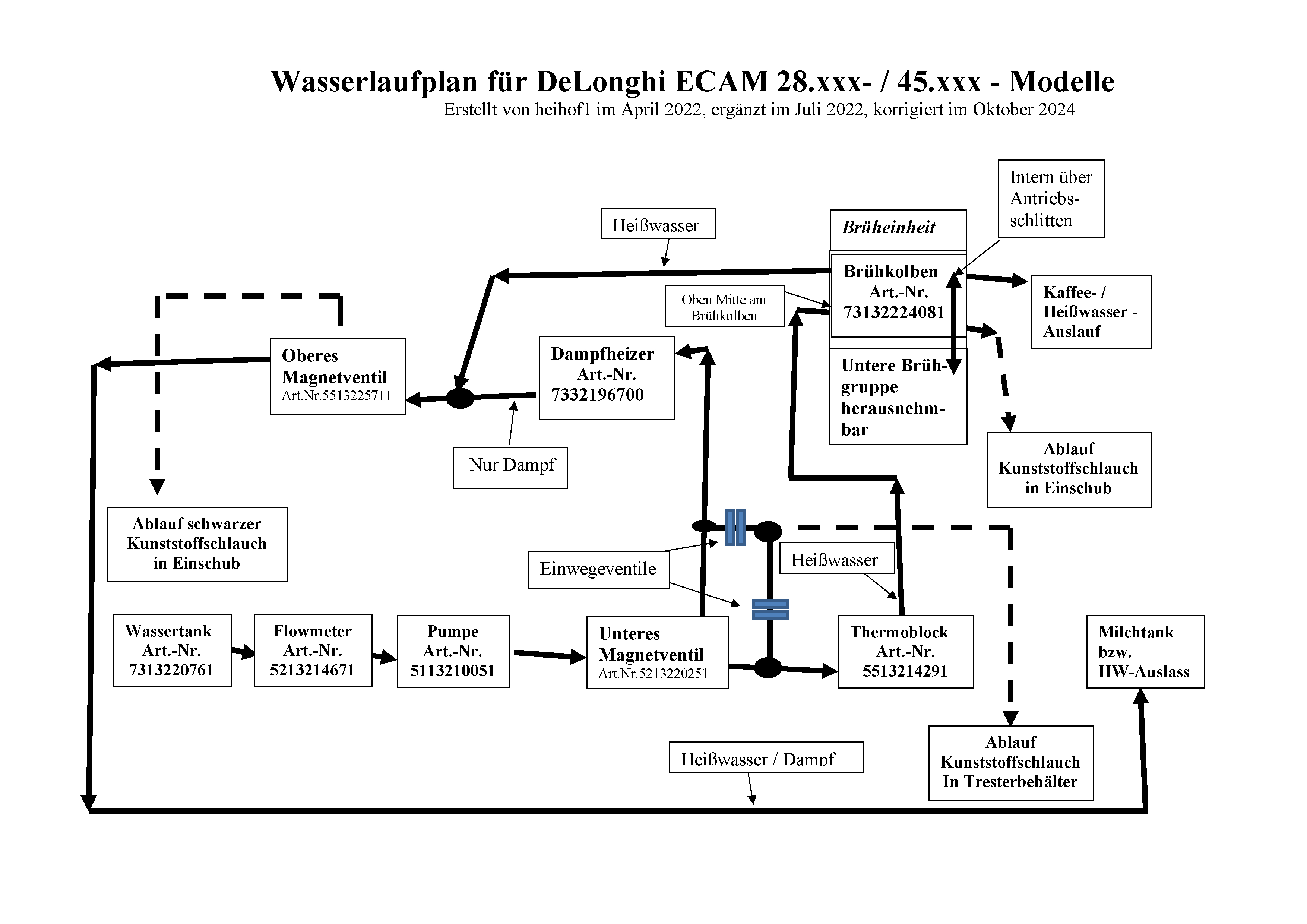

Zum Ermitteln von Verstopfungen im Wassersystem oder sonstigen Fehlern.
MfG
heihof1
Danke Roland für den Hinweis, hatte damals das zwischengeschaltete Ventil vergessen mit einzutragen. Nun ist der Wasserlaufplan ergänzt und fehlerfrei.
MfG
heihof1
Leider hatte ich noch einen Fehler im Wasserlaufplan, weil ich einen Zwischenstopper vergessen hatte, der nun nachgetragen wurde (Blau). Ausserdem habe ich angegeben wohin das Überlaufwasser läuft.
MfG
heihof1
MfG
heihof1
MfG
heihof1
MfG
heihof1

Roland11 -
Sieht jetzt besser, aus das Bild an rechte Seite, aber ist noch immer nicht gut.
Du meinst mit "Einwegeventil" das die Verbindung in einer Richtung 'offen' ist und in andere Richtung 'geschlossen'? Aber dann kann das unteres Magnetventil noch immer nicht funktionieren...
Die Verbindung ist gar nicht da!
