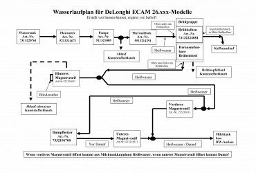

Hoffe, dass es nun leichter ist, den Wasserlaufplan für die ECAM 26.466 nachzuvollziehen und damit eine Hilfe bei der Fehlersuche zu haben.
MfG
heihof1
Zum Ermitteln von Verstopfungen im Wassersystem oder sonstigen Fehlern.
MfG
heihof1
Danke Roland für den Hinweis, hatte damals das zwischengeschaltete Ventil vergessen mit einzutragen. Nun ist der Wasserlaufplan ergänzt und…

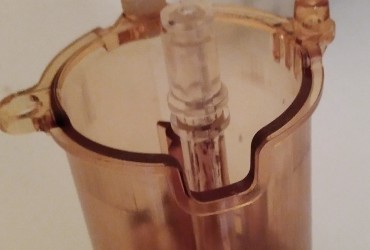

für alle, die ihre Dichtungen für den oberen Brühkolben der ECAM/ETAM Baureihe
beim Händler ihres Vertrauens kaufen wollen, hier eine Auflistung mit Bildern und
den Maßen der einzelnen Dichtungen. Alle Angaben ohne Gewähr!
Edit…

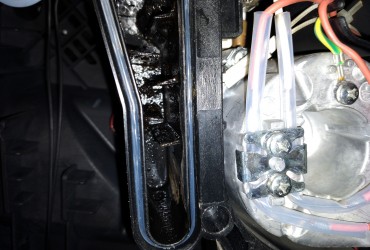

Anleitung zur Abdichtung der Expansionskammer einer Delonghi ECAM 23.420. Bei den anderen ECAMs sollte es ähnlich sein.
Problem: Wasser steht unter der Maschine im Bereich links neben dem kleinen roten Auffangbehälter.
