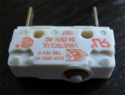

  • legolas schrieb:
    wie müssen die aussehen
    Die Schalter sehen so aus:
    Natürlich nicht so groß, sind Makroaufnahmen.
