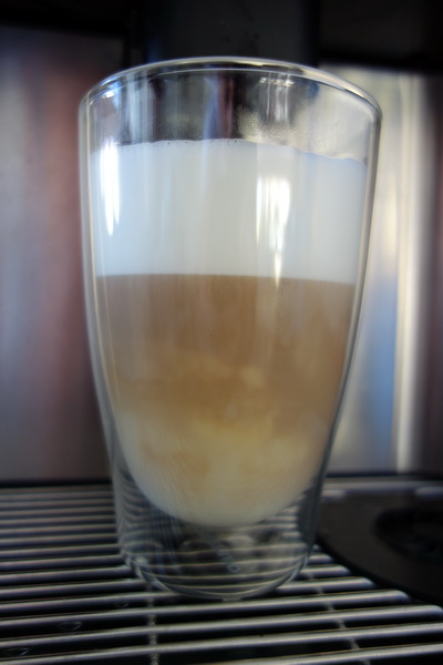

Ich hab eine Delonghi ESAM 3600, deren Milchaufschäumer Mucken macht. Zeigte sich daran, dass er (zunehmend) nur noch ein Milch-Wasser-Gemisch spuckte. Nach etwas Recherche hier im Forum kam ich zu dem Schluß, dass das Problem leider jede Menge Ursachen haben kann
Da die Kommunionsfeier vor der Türe stand: ab zum Reperatur-Fachmann um die Ecke. Seinen Messungen nach arbeiten die Heizungen komplett. Er hat ein Solenoidventil, die Kupplung zum Milchbehälter und den Milchdeckel getauscht, "Klappt wieder", abgeholt, geflucht: klappt nicht wirklich besser als vorher.
Da dem Techniker nichts mehr einfällt und bei mir der Druck der Kommunion weg ist, wollte ich mit Eurer Hilfe der Ursache auf den Grund gehen, bevor ich noch sonstwo noch mehr Geld zahle. Hab mir schon alle möglichen Infos zusammengelesen, bin aber der nächsten Prüfschritte unschlüssig.
Meine Verbrauchsdaten (wofür stehen die letzten 2 Werte?)
4928 Kaffee, 1407 ltr. Wasser, 47 Entkalkungen, 43 Reinigungen, 5338 Cappuccino, 32 SW RELEASE POW, 12 RELEASE DIS
Mit meinem Thermapen gemessene Temperaturen:
Kaffee 77°
Milchreinigung 95° (leerer Behälter, das Wasser, was mit dem spärlichen Dampf rausläuft)
Heißwasser: 96° mit Dampf, abfallend auf 75°
Entkalkung hab ich immer nach Display-Vorgabe mit Durgol gemacht. Hatte hier was von "über Nacht einwirken" gelesen und versucht. Dazu Durgol Entkalker nach Vorschrift angemischt, Wasserauslauf drauf, Heißwasser gezogen (einige Male mit ca. 30min Abstand), ausgeschaltet. Am nächsten Morgen kam ersteinmal der Schock: beim Einschalten und Spülen machte die Pumpe ganz fiese Geräusche und es kam kein Wasser. Nach ein paar Schrecksekunden normalisierten sich die Geräusche und es kam Wasser. Noch den Rest Entkalker mit dem Entkalkerprogramm durchlaufen lassen.
Ergebnis war, dass direkt nach dem Entkalken das erste Mal seit langem Dampf rauskam. Aber nicht sooooo lange, zusätzlich meldet die Maschine immer recht lange und häufig "Aufwärmphase"...
Ich hoffe, ihr habt ein paar Tipps für mich...
